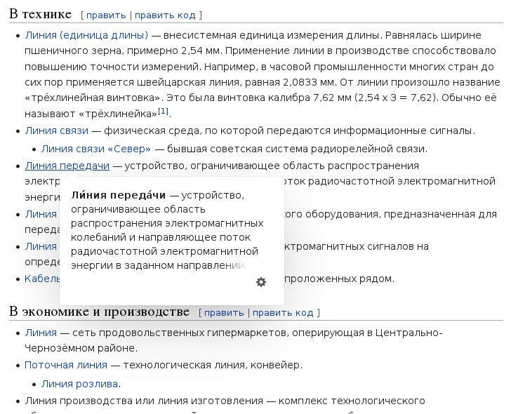

Самый главный вопрос , что Вы подразумеваете под "линиями" .
