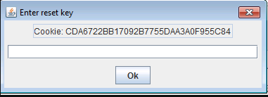

Досталась мне базовая станция Sip-Dect AASTRA rfp 35 ip , но пароль от нее утерян.
гуглиг нашёл, http://mitelforums.com/forum/index.php?topic=9413.0 , попробовал во всех возможных вариантах - не помогло ...
может есть еще варианты ?! или у кого есть доступ до генератора куков ?!

Стандартный интерфейс предлагает ввести только куку для сброса пароля ?
И покажите как он выглядит
Re: Sip-Dect AASTRA rfp 35 ip
стандартный интерфейс предлагает ввести некую строчку на куки .. тогда сбросится на заводские .

1) просит ResetKey сгененированный от куков , ну или при правильно введенном ПОРОЛЕ С ЛОГИНОМ (omm/omm) не катит . и любой другой тоже .

Стянул с сайта прошивку SIPDECT61AK25.zip
В ней фактори ресет через наличие в корне диска на usb флешке, файла factoryReset
В кейс сенситив
Создается файл на флешке
и флешка вставляется в рабочий девайс
Девайс сам поймает плуг енд плей, удалит файл с флешки, сделает фактори ресет и перезагрузится
Разберитесь какая у вас прошивка на девайсе
Время деньги
PS нашел я и алгоритм генерации Cookie и ключа для него, если с флешкой не разбиретесь, готовьте много денег
