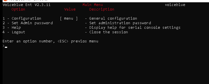

Добрый вечер!
Позарез нужно отправлять длинные смс более 70 символов кирилицей через шлюз 2N VoiceBlue, если верить мануалу это можно сделать через терминал, вводя АТ-команды с закодированными в PDU смс.
https://www.google.com/url?sa=t&rct=j&q ... w7LrmHngLI
В мануале см. п.4.
При конекте через терминал порт 23 вылазит меню, команды негде вводить. Если зайти в пункт меню Configuration-Command line, тоже нельзя ввести эти команды, только перечисленные в списке вызываемом help.
Перерыл уже весь Интернет, не нашел никакой инфы. Может прошивка не та? Либо нужно ввести какой то пароль.
На этом форуме http://smstools3.kekekasvi.com/topic.php?id=1007 советуют вводить set textmode, вводил - не помогает.
Скрин прилагается, во вложении.
Снимок экрана от 2019-09-05 18-53-50.png (7.4 КБ) 4637 просмотров

скорей всего не telnet нужен
обычно AT-команды доступны только через последовательный интерфейс (консольный кабель нужен)
поройте в сторону SMPP
если оно поддерживается, не нужно городить кучу костылей с терминалами

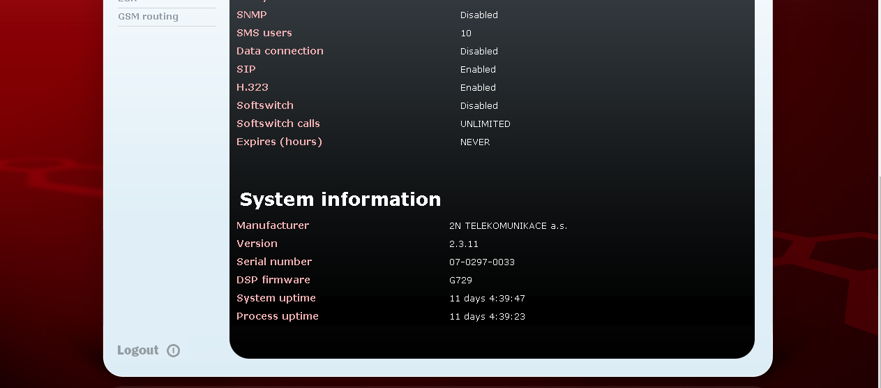

Мне одному кажется что мануал от одной модели, а у автора другая модель

по SMPP никакой инфы не нашёл по данной модели
а через SMPP можно высылать длинные сообщения?
Версия: 2.3.11
Серийный номер: 07-0297-0033
DSP Firmware: G729
