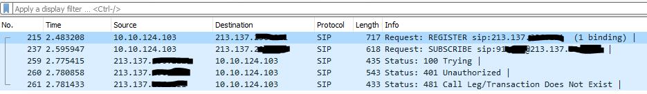

В филиале пытаемся опробовать ip телефонию. Оператор ТТК дали два sip транка по ip логину и паролю.
Прежде чем настраивать asterisk решил проверить софтфоном и нифига не регистрируется, в шарке висит на 433 status: 481 call leg/transaction does not exist.

шарк логи
шарк логи

3) Ответ SIP 433 status: 481 call leg/transaction does not exist.
относится к запросу SUBSCRIPTION а не к REGISTER

Вам пров на register ответил 401.
Что ваш софтфон ответил на это?
Читаем доку на тему SIP регистрации и смотрим в шарке во внутрь пакетов.
