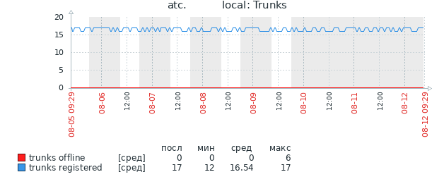

Приветствую всех присутствующих!, коллеги.
Стоит и работает АТС - Current Asterisk Version: 13.22.0
Имеется - 17 SIP registrations
Решил задействовать мониторинг Zabbix и в итоге получаю регулярные сообщения:
Problem has been resolved at 06:12:14 on 2019.08.09
Problem name: trunks offline (PROBLEM)
и....
Problem has been resolved at 06:13:47 on 2019.08.09
Problem name: trunks offline (OK)
То есть почти сразу и подключается.
Опыта большого в использовании Asterisk нет, подскажите ЭТО нормально или если нет то
куда нужно копать и что проверять, готовых решений не прошу, подскажите направление для проверки ...

nsa777
Сообщения: 4
Зарегистрирован: 09 авг 2019, 08:02
Re: FreePBX, постоянная перерегистрация транков
Сообщение nsa777 »
Что нужно искать в логах ???
Ниже то что показывает Zabbix...
awsswa писал(а):выключаете к херам qualify в сторону провайдера и забываете про проблему
nsa777
Сообщения: 4
Сообщение nsa777 »
qualify, как советовали сделал NO, ничего не изменилось.
Отваливание транков и последующая их регистрация так и происходит.
Подскажите что искать в логах ...
Регистрация пиров так и устроена, что время состояния "зарегистрировано" не бесконечно, и когда по таймауту заканчивается - происходит перерегистрация. Ничего опасного в этом нету, возможно выслишком замыкаетесь на Zabbix-сообщениях.
Включите sip set debug peer (тут имя провайдерского пира) и наблюдайте за процессом перерегистрации.
