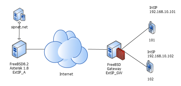

Всем привет.
Поставил астериск, схема такая:
Проблема: нет входящего звука при звонке через сипнет.
При звонке 101 -> 102 звук в обе стороны.

Подскажите, пожалуйста, в какую сторону копать.
Это NATопроблемы?
Может быть в конфигах косяк?
Что означает строка "Sent RTP P2P packet to"?
