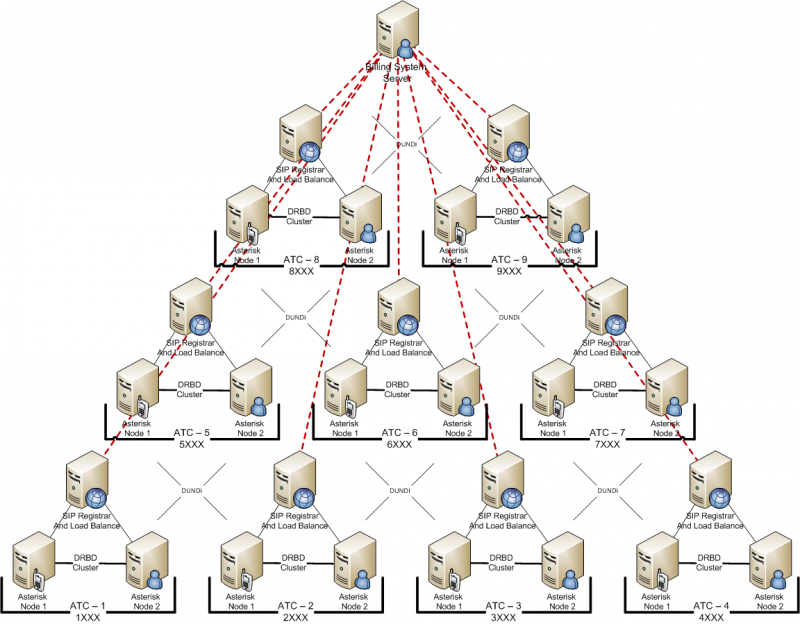

Никаких подводных камней. Сотовая структура, и кроме понятного IAX2 почитайте про протокол обмена данными диалпланов DUNDI

Сообщения: 15684
Re: LXC и Asterisk
Если это АТС отдельных клиентов - то да, DUNDI не нужен, разве что замыкать возможный телефонный трафик между ними внутри структуры.
Я привёл схему, которая была когда-то разработана для ячеистой структуры с производительностью много-много-абонентов, в рамках покрытия тел. связью какого-то небольшого городка, она линейно масштабируется, вполне компактно. Думаю, что актуальность не потеряла.
