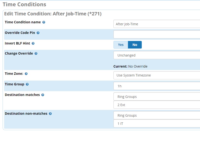

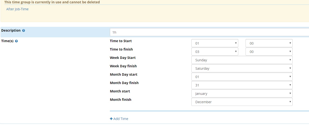

решетка есть, формат совпадает - звонилка звонит. Условие не работает почему-то. Вот тут я уже не понимаю.
подскажите, что я не так сделал - всегда звонит почему-то в первую группу (1 IT вместо 2 Ext).

При выполнение условия (ночью с часа до трех )у вас пойдет в 2Ext(Destination matches), в остальное время в 1 IT.
Поменяйте группы местами.

Спасибо, я думаю также должно работать, но почему то работает иначе: при выполнении условия идет в группу 1 IT. Куда копать?

была гипотеза - что с идентификацией времянного интервала проблема.
проверил не в этом дело - менял группы и так и по другому - не хочет на сотик звонить.
