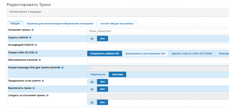

Во FrePBX14 создал Cuscom trank (файлы trank1_x) и исходящий маршрут (файлы isx1_x)

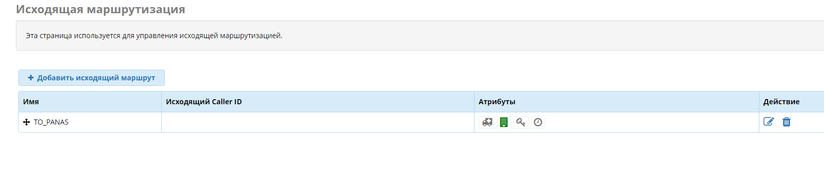

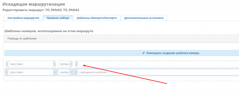

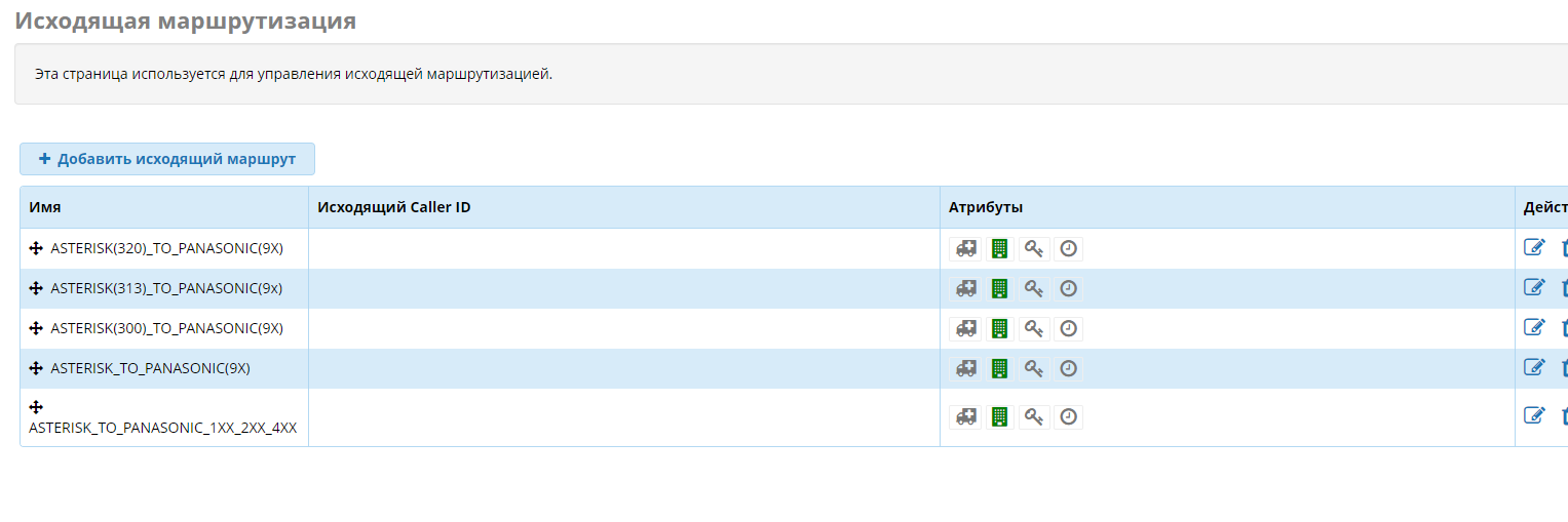

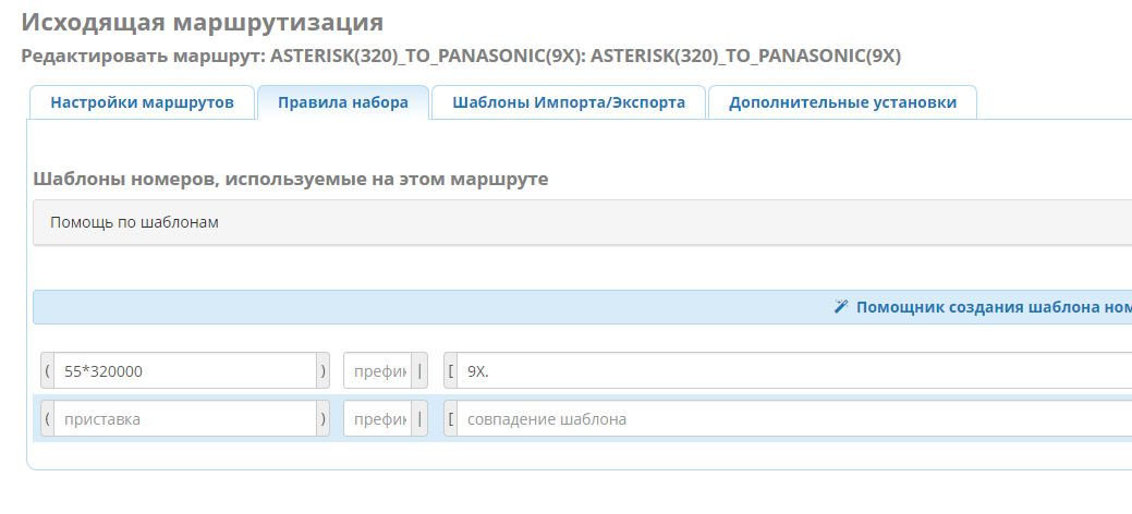

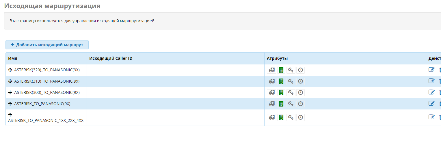

Вот исходящая маршрутизация

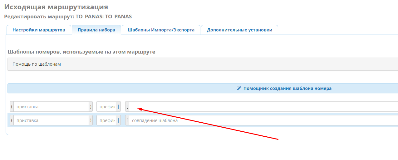

4) Исходящая маршрутизация: там где точеска - указать вместо неё шаблон
[124]XX
Транк пишется - trunk_Panasonic
И всё.

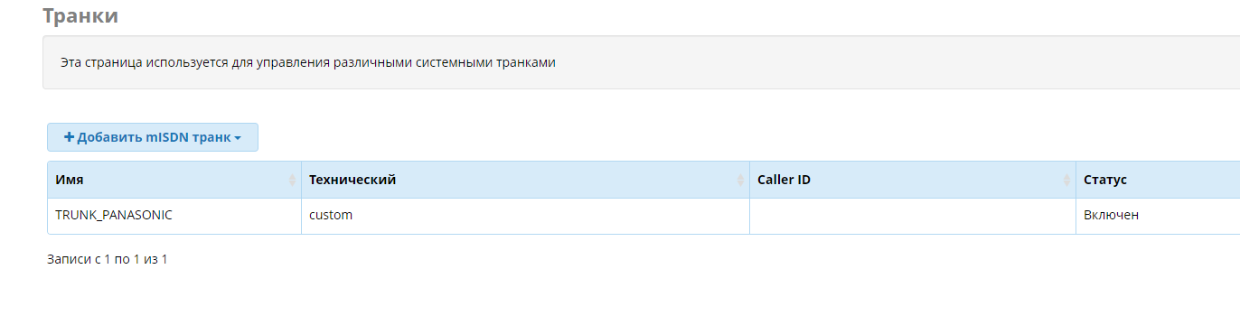

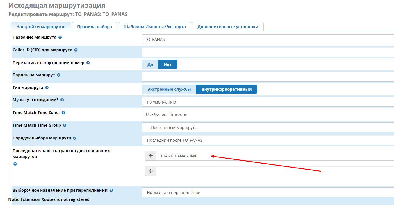

Вы пришете -
(думаю, что грамотно писать - залог отсутствия ошибок в конфигах: FreePBX а не Fre)
и приводите скриншоты из FreePBX

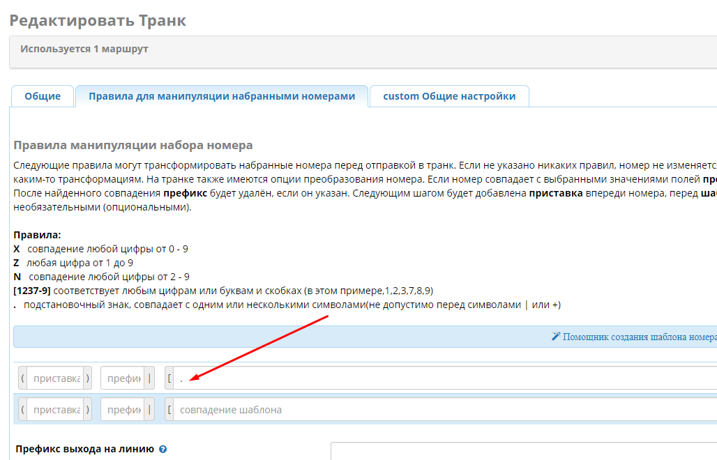

ded писал(а):3) Манипулировать набранными номерами тоже не нужно
Вы там приводите скриншоты транка, и там есть вкладка - Манипкляцтя набранными номерами. Там ничего писать не нужно, даже точки ставить не надо.

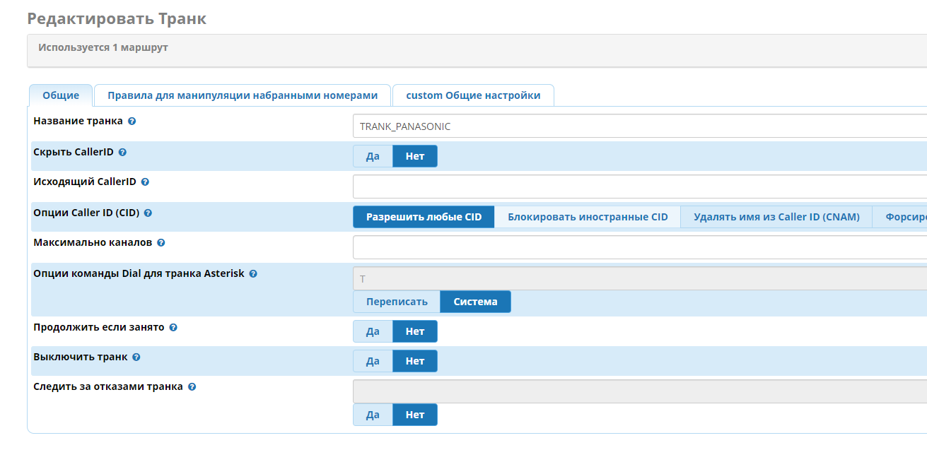

Самому транку лать контекст from-internal, а не context=office, иначе абоненты Panasonic TDE не дозвонятся до абонентов Астериска.
sf2015 писал(а):trunk_Panasonic все верно
верно, это не то же самое, что trank.

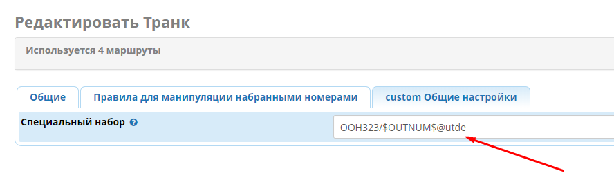

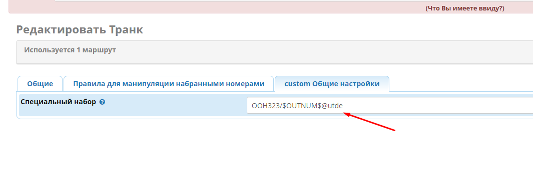

sf2015
Сообщения: 119
Re: FrePBX14 входящая маршрутизация для OOH323
Сообщение sf2015 »
и еще
