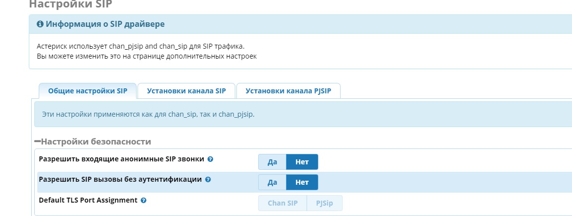

Есть Asterisk , пользователи внутренние поделены на 3 группы вызова
По одной группе постоянно начал проходить прозвон с номеров регистрация которых в asterisk отсутствует, в CDR данных о совершаемых звонках нет
В настройках запрещены анонимные звонки и вызовы без аутентификации, А вызовы - проходят

1. Это понятно и так. Вопрос стоит как проходят вызовы с левых/незареганых номеров когда стоят запреты?
2. Как ни странно но PJSIP Yealink T21 норм регаются на asterisk и работают , а с sip не хотят. это вопрос оставим, мы ездим
