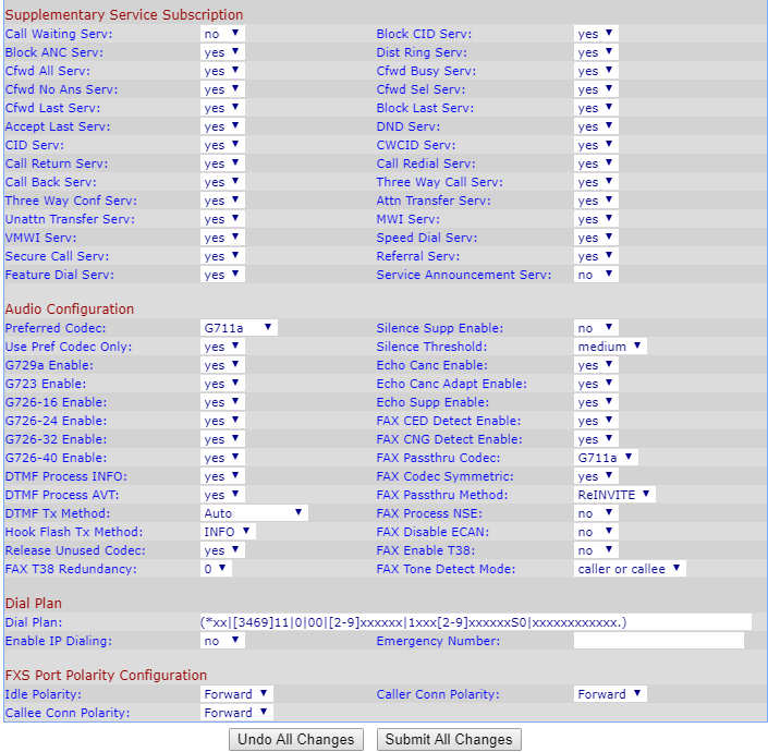

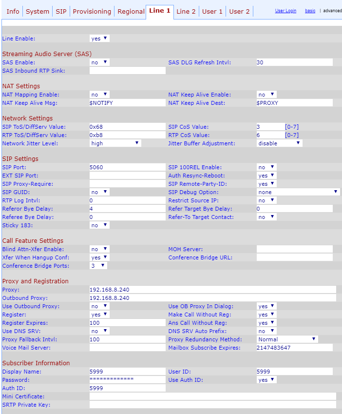

Вот настройки linksysa:
Если нужны ещё какие настройки, то выложу.

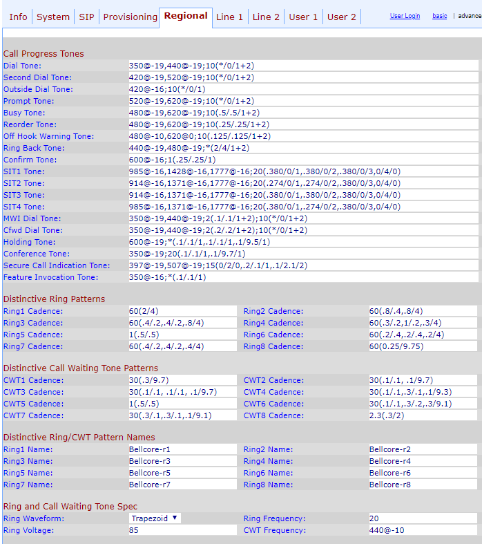

Снимите трубочку при звонке и послушайте что там вам удаленный факс говорит
И закладочку регионал покажите
guvijur
Сообщения: 85
Зарегистрирован: 22 авг 2011, 17:03
Re: Asterisk 1.8 + SPA2102 + Аналоговый факс
Сообщение guvijur »
Вот вкладка Regional

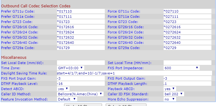

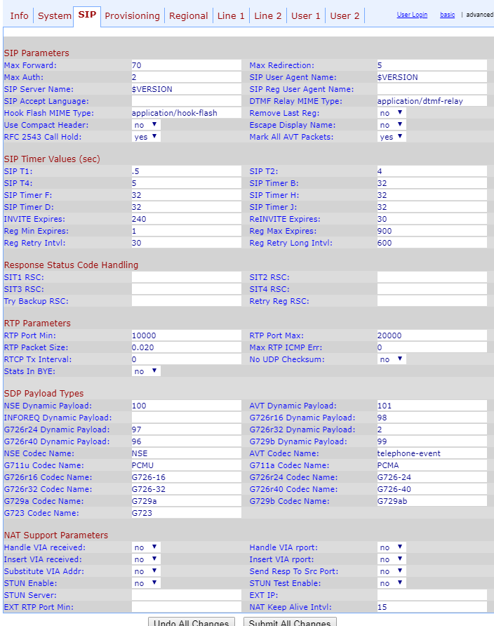

Закладка System
настройте слив лога на астериск
https://community.cisco.com/t5/small-bu ... -p/3110397
Делайте звонок и показывайте лог
