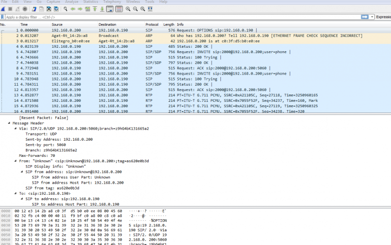

Здравствуйте.
Имеем связку Agat UX 5110 и Elastix.
Все звонки уходят в очередь на Elastix, где далее распределяются по операторам.
Со стороны провайдера а именно РТ подключен CallerID до первого звонка.
Что мы имеем:

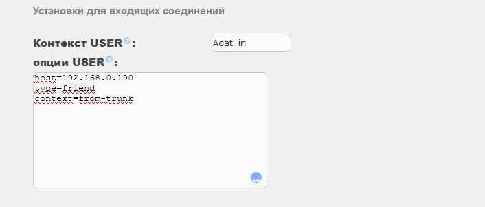

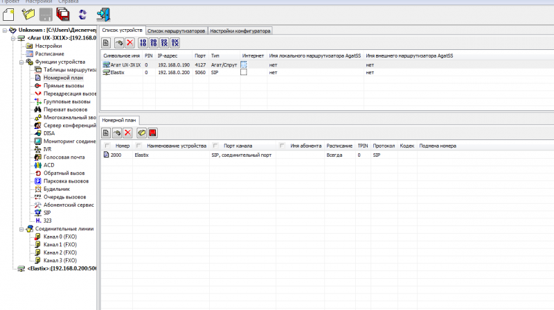

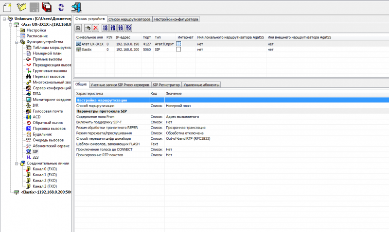

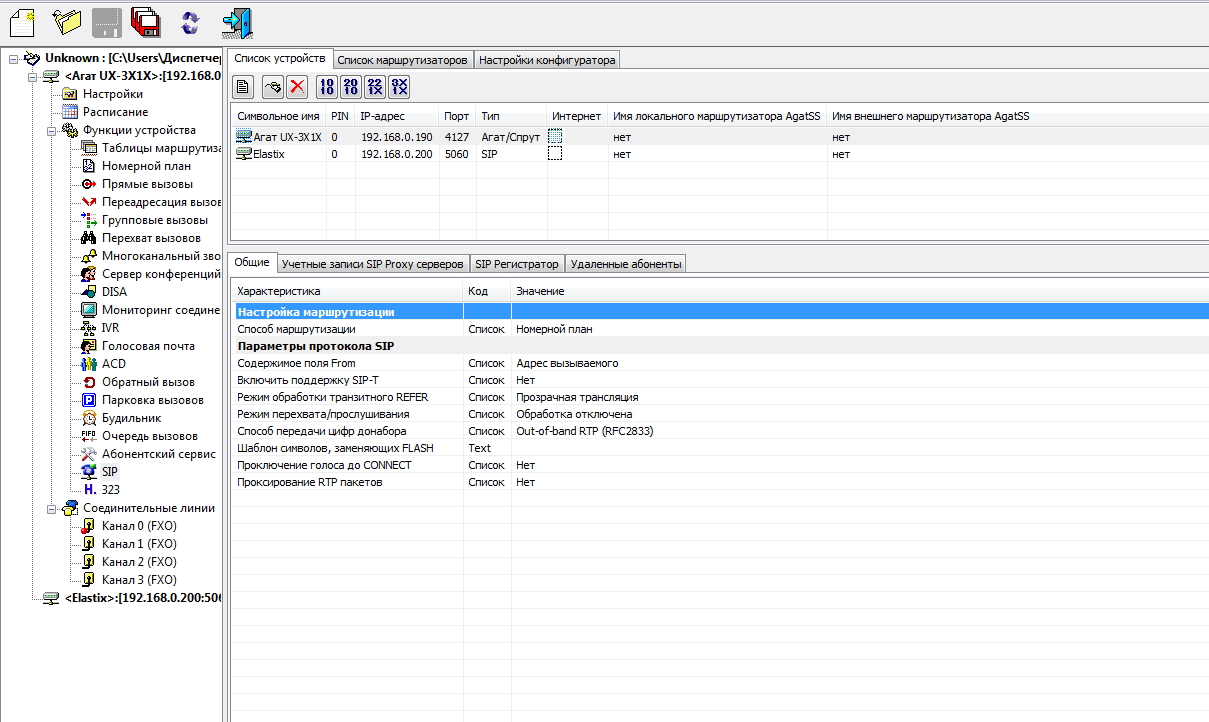

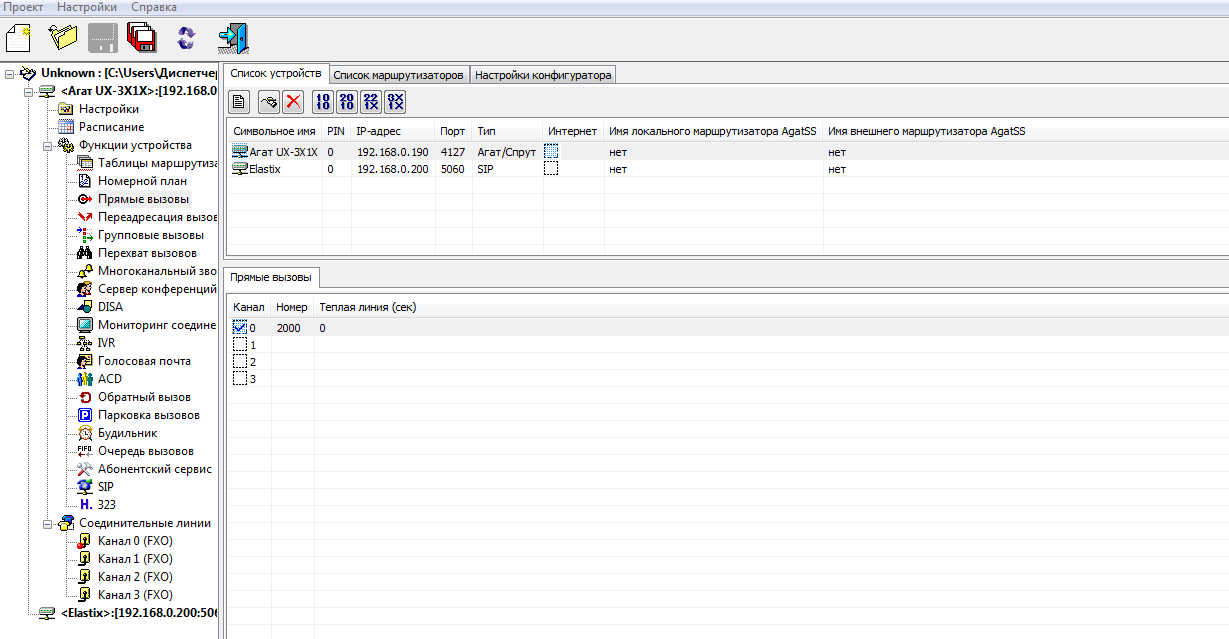

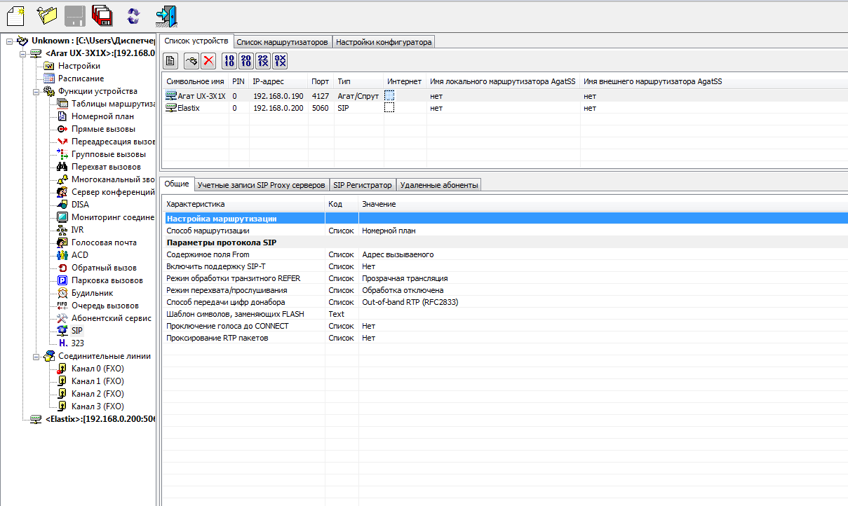

На скринах агат настройки направления звонка с аналоговой линии.
На скрине elas настройки для входящего

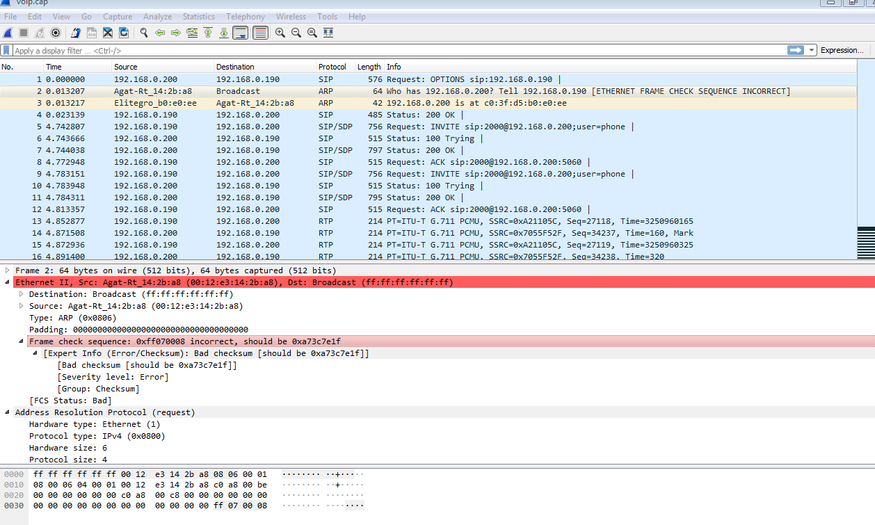

Звонок приходит, но elastix его режет ответом что звонок не может быть осуществлен и направлен на номер 2000.
причем если изменить context=from-internal звонок приходит но не определяется.

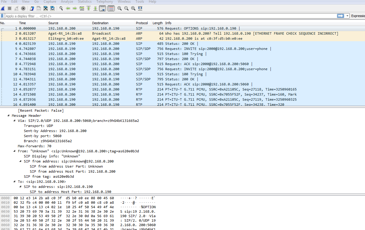

так же прилагаю дамп снятый во время звонка...
Прошу подсказать куда рыть....

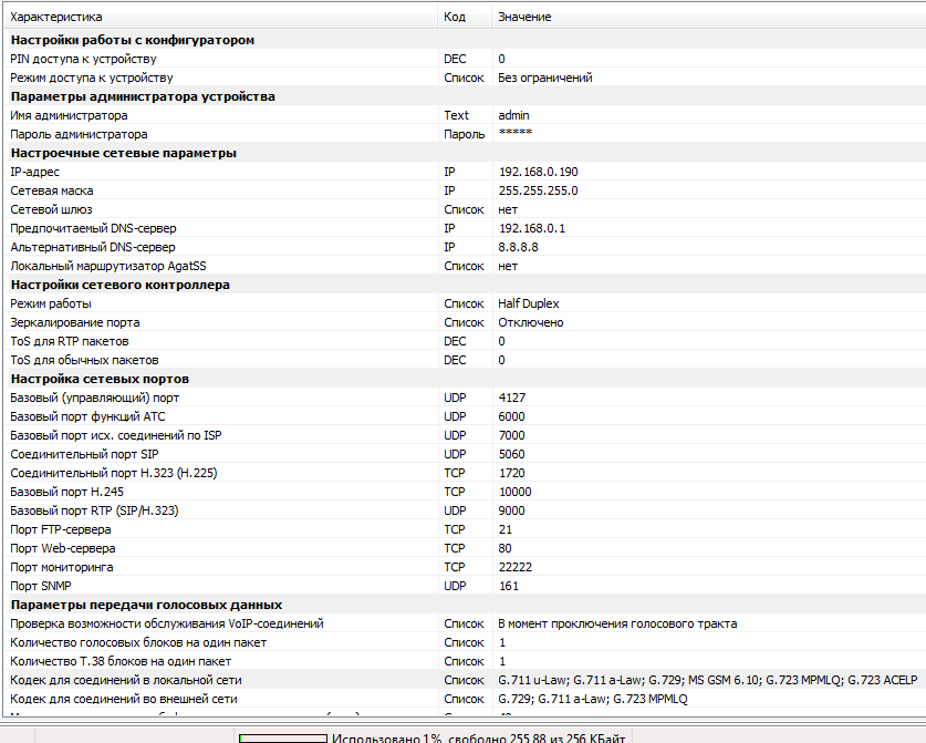

Продолжение скринов

Ответ Elastixa

Re: Входящие Agat ux и Asterisk

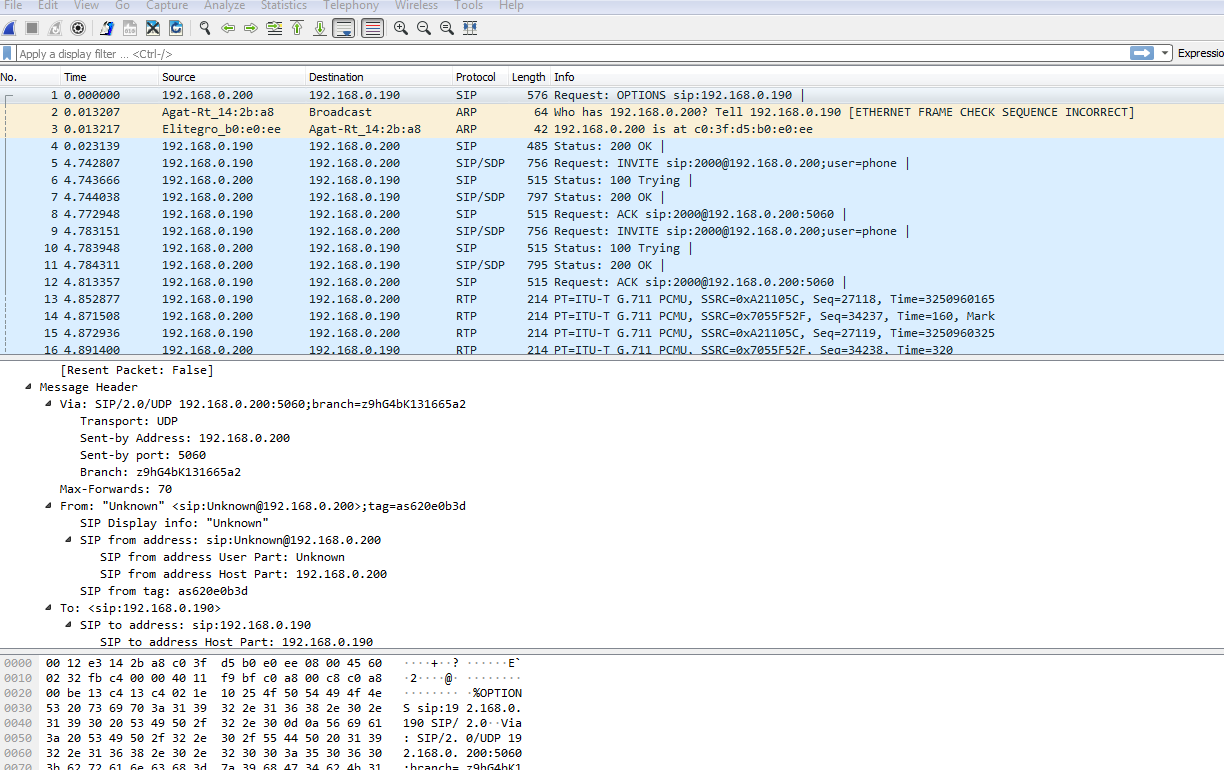

Не важно какой контекст, параметр Caller ID во входящем звонке 99% только в цифровых линиях (E1 PRI, BRI, SIP, H.323, etc), а у вас аналоговая.(FXO).
Вы можете зацепить этот вызов ещё на вашем Агате и увидеть поле From:
там будет ли Caller ID входящего звонка? http://asterisk.ru/knowledgebase/debug
IMHO: в таком виде и в таком объёме - в раздел Бизнес.

Видимо бесспорно вы правы...
Вижу from на аоне и не вижу from на caller....
Есть ли возможность подхватить 10 цифр при аоне? Или печально всё?

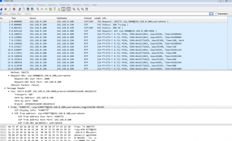

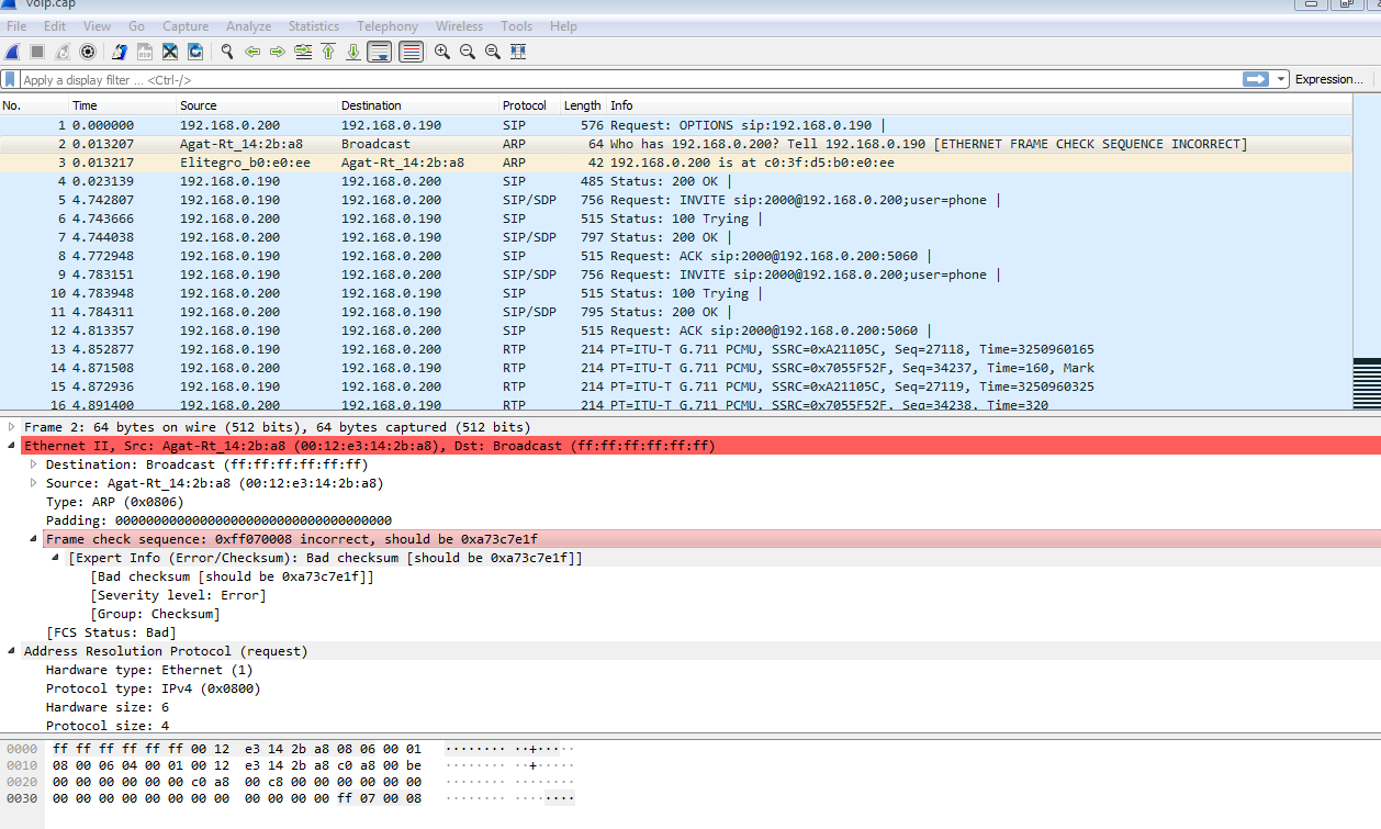

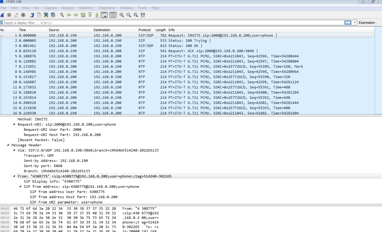

дампы :
voip до решения проблемы
goip после решения проблемы
Добивайтесь того, чтобы сотрудники РТ на своей стороне передавали Caller ID по стандарту FSK.
dump.rar
(255 КБ) 309 скачиваний
