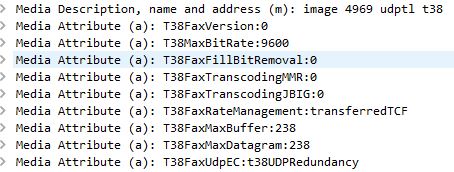

Дамп есть, смотрел, но ответа не получил, почему нет ответа на invite.
В приложение - 1 - сообщения, 2 - данные INVITE SDP (t38) - параметры сравнил, все выставлено, что запрошено.
Я так полагаю провайдер запрашивает переключение на t38, а наша АТС этого не делает.

Да, желательно бы также увидеть SDP с предложением по T.38
488 Not Acceptable Here
