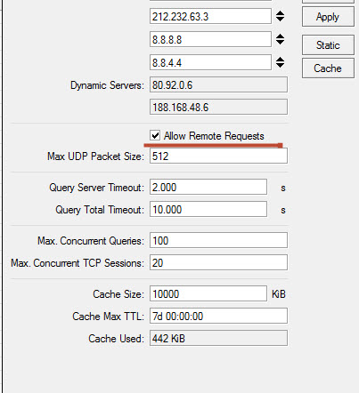

У Микротика пропишите гугловые и Яндекс DNS, далее в настройках DNS Server Микроика поставьте там Allow Remote Requests, ну и на тачке с Астером уберите все DNS кроме Микротика)
15-10-2018 16-05-56.jpg (50.21 КБ) 8285 просмотров
