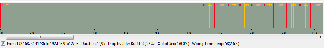

Asterisk 1.8.13.1. Старовата версия, но обновить возможности нет, ибо сборка интегрированная с 1С. Используются бюджетные IP-телефоны Grandstream GXP-1610 и софтфоны Zoiper Lite. Собственно, с грандстримами, подключенными в локалке проблем нет, связь отличная - все друг друга слышат. Проблема с грандстримами, находящиеся за пределами локалки в сети филиала, подключенного по VPN, а, также с Zoiper, который установлен на смарты сотрудников. Смартфоны находятся в Wi-Fi в одной локалке с Asterisk. Входящий звук всегда прекрасен, абсолютно на всех устройствах, но на исходящий жалобы на каждый второй звонок. Заикания, бульканья. Но, если прослушать запись такого проблемного звонка, то в записи звук чистый, никаких заиканий нет. tcpdump одного из таких звонков сделал.

Спасибо за подсказку. Попробовал 2 эхотеста. Стандартный, который сразу все повторяет и тот, который пишет все, что говоришь до нажатия решетки, а потом проговаривает. Все это делалось с Zoiper Lite. Качество звука отличное. Никаких заиканий, помех и прерывания голоса нет. Такое же как при прослушивании записи разговора. Поэтому вроде и дамп выкладывать бессмысленно. Хотя я его и сделал. Ощущение, что отсутствует некая синхронизация голосовых потоков при реальном звонке. Но удивительно то, что при разговоре с IP-телефона, находящегося в локалке, такая проблема не наблюдается. Я понимаю, что по локалке пакеты ходят быстрее, чем по VPN и WiFi. Но на то ж есть jitter, чтобы оные пакеты ждать. Пробовал

Skew хреновый судя по скринам.
Skew is a measure of how late (or early) the current packet is for the total conversation (relative to the nominal packet rate). So if the packet rate should be 50 pps and say the 1000th packet of the conversation arrives 20.03 seconds after the 1st then the skew for that packet would be -30ms
адаптивный jitter не особо эффективен при подобном. В Wireshark в плеере RTP можно задать нужный jitter buffer - на нем и поиграться подобрать.

Zavr2008 писал(а):адаптивный jitter не особо эффективен при подобном. В Wireshark в плеере RTP можно задать нужный jitter buffer - на нем и поиграться подобрать.
Да, тут уже что-то есть интересное.
При jitter buffer 150 ms исчезают Drop by Jitter Buff (становится 0%) и при jitter buffer 330 ms исчезают черточки Wrong TimeStamp тоже.
