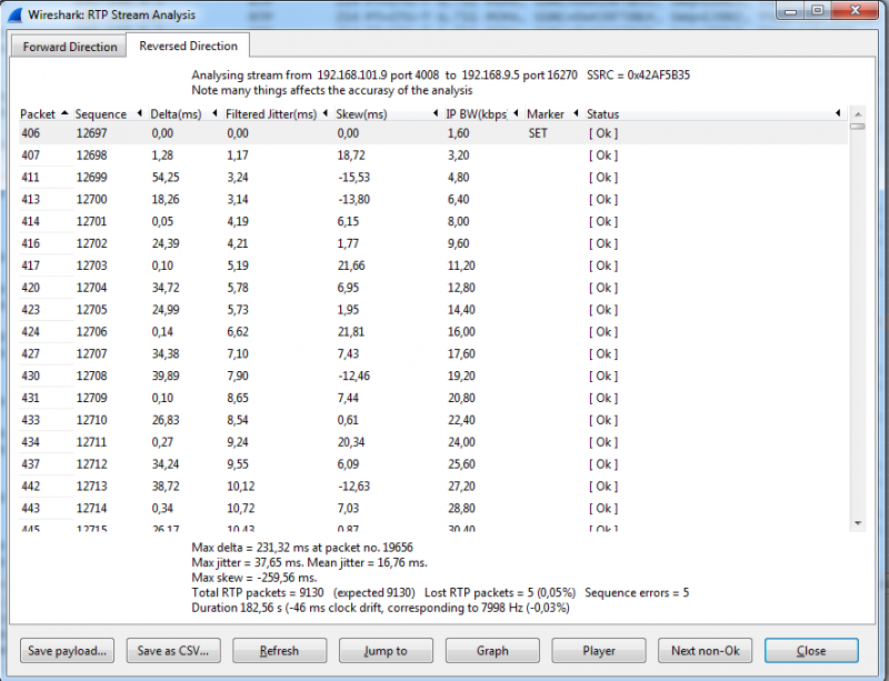

Asterisk 1.8.13.1. Старовата версия, но обновить возможности нет, ибо сборка интегрированная с 1С. Используются бюджетные IP-телефоны Grandstream GXP-1610 и софтфоны Zoiper Lite. Собственно, с грандстримами, подключенными в локалке проблем нет, связь отличная - все друг друга слышат. Проблема с грандстримами, находящиеся за пределами локалки в сети филиала, подключенного по VPN, а, также с Zoiper, который установлен на смарты сотрудников. Смартфоны находятся в Wi-Fi в одной локалке с Asterisk. Входящий звук всегда прекрасен, абсолютно на всех устройствах, но на исходящий жалобы на каждый второй звонок. Заикания, бульканья. Но, если прослушать запись такого проблемного звонка, то в записи звук чистый, никаких заиканий нет. tcpdump одного из таких звонков сделал.

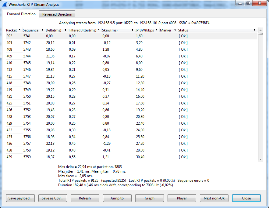

Re: Заикания в режиме разговора, но в записи все хорошо
Skew хреновый судя по скринам.
Skew is a measure of how late (or early) the current packet is for the total conversation (relative to the nominal packet rate). So if the packet rate should be 50 pps and say the 1000th packet of the conversation arrives 20.03 seconds after the 1st then the skew for that packet would be -30ms
адаптивный jitter не особо эффективен при подобном. В Wireshark в плеере RTP можно задать нужный jitter buffer - на нем и поиграться подобрать.

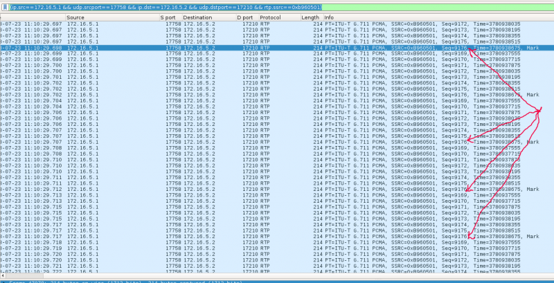

помимо всего прочего такое может быть из-за задваивания/затраивания/etc RTP
ловил такое из-за криво настроенного tinc-vpn
так же было на шлюзах одного вендора при исходящих в PSTN, причем только на определенном кодеке
сохранил на память:

Сообщение Deadlymic »
Vlad1983 писал(а):помимо всего прочего такое может быть из-за задваивания/затраивания/etc RTP
Нет, у меня нет такого, Seq строго по порядку двумя счетчиками (в одну и в другую сторону).

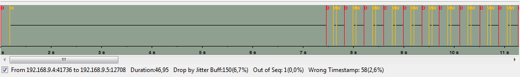

Zavr2008 писал(а):адаптивный jitter не особо эффективен при подобном. В Wireshark в плеере RTP можно задать нужный jitter buffer - на нем и поиграться подобрать.
Да, тут уже что-то есть интересное.
При jitter buffer 150 ms исчезают Drop by Jitter Buff (становится 0%) и при jitter buffer 330 ms исчезают черточки Wrong TimeStamp тоже.
