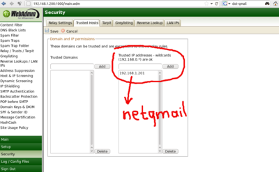

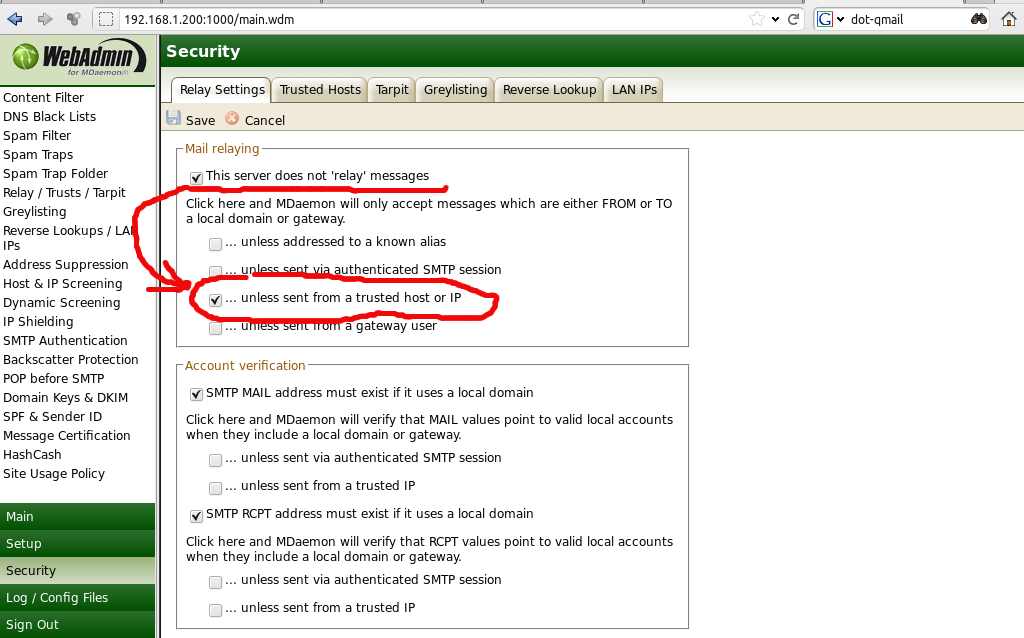

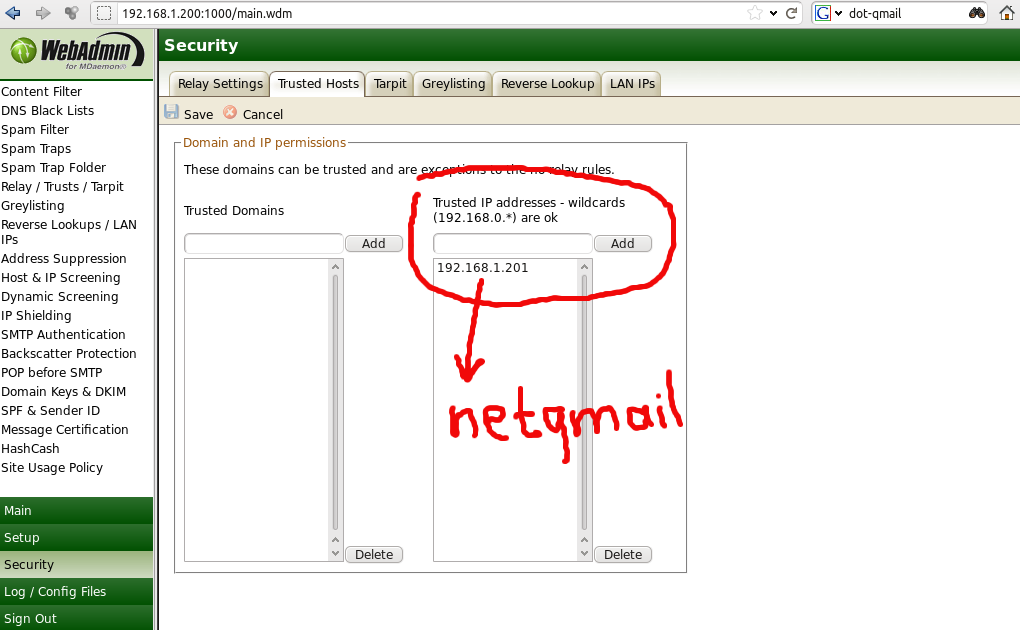

3. MDaemon включён как релай для netqmail (скрины внизу), т.е. MDaemon явно разрешает пересылку от netqmail.

Зона для траст-хостов (IP)
Релай ОТКЛЮЧЁН, кроме netqmail!
