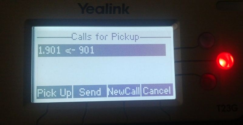

то что видно на extB

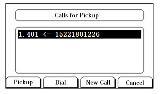

А должно быть вот так
