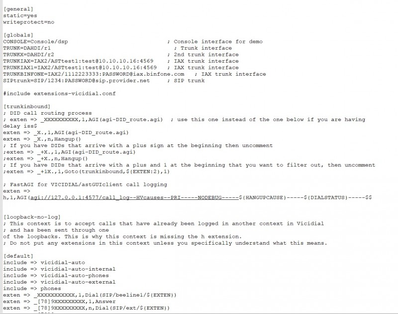

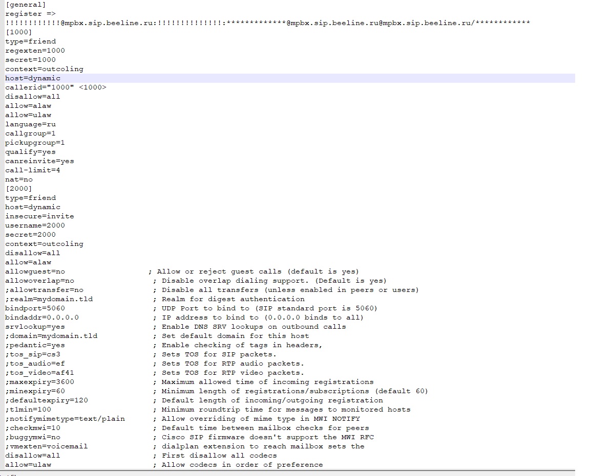

Trunk отображается как 1 sip регистрация рабочая в астериске, также добавил двух клиентов телефонов 1000, 2000. Под ними зарегистрировал звонилки и подключился ими к серверу. Звонки между телефонами по внутренним номерам проходят. Проблем никаких нет. Но при звонке на внешку появляется ошибка. Гугл уже неделю не помогает, возможно рою не в том направлении. Приложу конфу sip.conf и extensions.conf и лог ошибки при дозвоне. Возможно подскажете, мне просто чтоб двигаться дальше , необходимо в этом разобраться, где именно я допустил ошибку. :shock: :shock: :shock:
Вот лог ошибки. Файлы sip.conf и extensions.conf прикрепил.

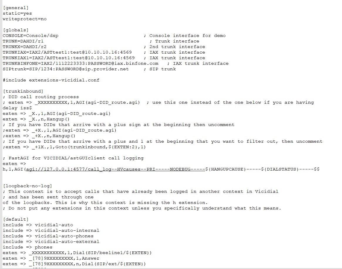

вот сам файл extensions.conf
[general]
static=yes
writeprotect=no
[globals]
CONSOLE=Console/dsp                             ; Console interface for demo
TRUNK=DAHDI/r1                                    ; Trunk interface
TRUNKX=DAHDI/r2                                 ; 2nd trunk interface
TRUNKIAX=IAX2/ASTtest1:test@10.10.10.16:4569    ; IAX trunk interface
TRUNKIAX1=IAX2/ASTtest1:test@10.10.10.16:4569   ; IAX trunk interface
TRUNKBINFONE=IAX2/1112223333:PASSWORD@iax.binfone.com   ; IAX trunk interface
SIPtrunk=SIP/1234:PASSWORD@sip.provider.net     ; SIP trunk
#include extensions-vicidial.conf
[default]
include => vicidial-auto
include => vicidial-auto-internal
include => vicidial-auto-phones
include => vicidial-auto-external
exten => _X.,1,Dial(SiP/beeline1/${EXTEN})
EXTEN => _x.,1,n,Hangup()
