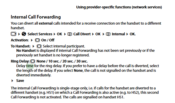

Если средствами самой трубки переводите, тогда читайте мануал:
http://gse.gigaset.com/fileadmin/legacy ... _US-CA.pdf
11-04-2018 15-52-39.png (51.96 КБ) 5406 просмотров

Я перевожу с помощью астериска, командами *2 и ##
Этот раздел мануала, кстати, говорит о переадресации, когда ты ее просто задал и она работает, как я понимаю
