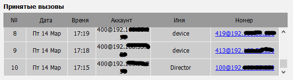

Аппарат Yealink T27G
Отображение вызовов выставлено
Метод отображения исходящих и входящих вызовов: Имя+Номер
Отображение информации о принимающем аккаунте: Отключено
(не думаю что это будет влиять)
некоторые имена отображаются - через транк или через NAT, другие - почему-то нет
В статистике звонков FreePBX тоже "device", хотя device фигурирует только в настройках голосовой почты
Снимок экрана (164).png (13.13 КБ) 14400 просмотров

trustrdip, sendrpid не выставлено
имена заданы у 413 - цифры с буквами на латинице, у 419 - просто "419"
в статистике звонков FreePBX так же при вызове на 400 и 405 и 404 выдает "device"
при вызове на другие - всё нормально. потому дело не в других пользователях, а именно в этих трех.
полез в диалплан - вот уже полразгадки - переадресация на сотовый сделана через кастом (сделано было до меня - так что пожинаю что есть)
exten => 400,1,Verbose(3,Internal calls from ${CALLERID(num)} to ${EXTEN})
same => n,Set(RecordMethod=Group)
same => n,Macro(record-enable,{EXTEN},${RecordMethod})
same => n,Verbose(3,Check DEVSTATE ${DEVICE_STATE(SIP/${EXTEN})})
same => n,SET(D_STATUS=${DEVICE_STATE(SIP/${EXTEN})})
same => n,GoSubIf($["${D_STATUS}"="RINGING"]?inuse)
same => n,GoSubIf($["${D_STATUS}"="INUSE"]?inuse)
same => n(dialing),Dial(SIP/${EXTEN}&Local/898*******5@from-internal,60,Ttr)
same => n(inuse),Playback(custom/busy_razgorarivaet_busy1)
same => n,Hangup()
exten => _4XX,1,Verbose(3,Internal calls from ${CALLERID(num)} to ${EXTEN})
same => n(dialing),Goto(ext-local,${EXTEN},1)
same => n,Hangup()
к примеру в статистике вызовов на 407 девайсов замечено не было, 406 - 2 (причем иногда отображается имя, иногда нет, т.е девайс)
в диалплане пока не шибко силен, потому может кто подскажет как сделать грамотно?

Посмотрите как выполняются вызовы в обычном режиме: перед непосредственно командой Dial исполняется dial.agi, который собирает данные из таблицы MySQL - нужно ли писать, есть ли follow me, какое имя у абонента. И все эти данные подставляет в переменные и сценарий Dial.
У вас же в приведённом кастомном сценарии как-то что-то сделано с использованием штатных макросов, но строка
отправляет вызов без всяких подстановок CALLERID(name).
Совет такой: замаркируйте весь этот абзац, и попробуйте решить перенаправление на мобильный стандартным образом, через Follow me. Все возможные варианты сценариев там есть, нужно только разобраться.

Так и сделал - по сути кастом нужен был в основном для проигрывания сообщения при занятости линии и для переадресации на сотовые на некоторых номерах (из-за нее и отображаются другие как device).
Чуть дальше просто в кастоме заложена маска для 4XX - на этой группе входящие отображаются норм, но там вызов отправляется через [ext-local] - возможно в этом разгадка.
Пока наблюдаю - начали проходить CallerID.

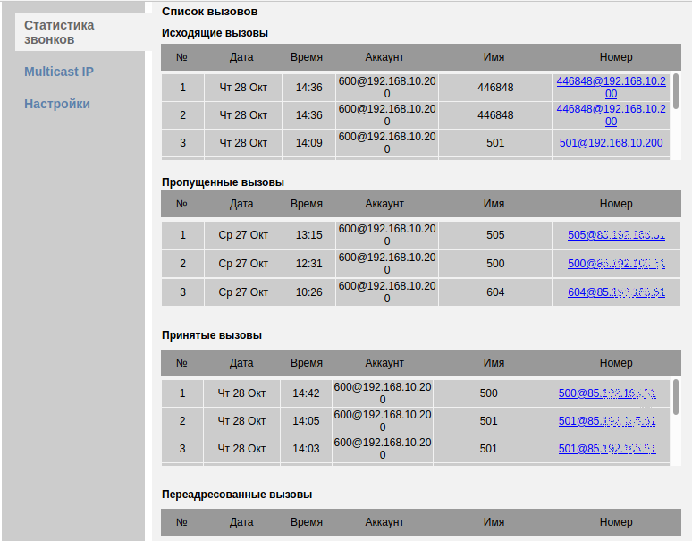

Немного другая проблема - как избавиться от URI в столбце "Номер" и оставить только номер?
Пользователи жалуются что не могут перезвонить - приходится вручную набирать.
