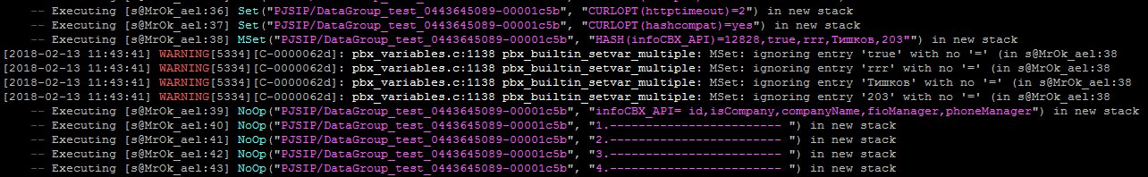

Доброго времени!
Помогите решить проблему - результаты запроса не верно парсятся:
есть ael в котором есть такие строки
		Set(API_URL=http://localhost:8080/myapp/app/client/getClientByPhoneNumberAmpersand?phone=${CALLERID(num)});
		Log(NOTICE, CURL API CALL--> ${API_URL} <-- );
		Set(CURLOPT(userpwd)=log:pass);
		Set(CURLOPT(httptimeout)=2);
		Set(CURLOPT(hashcompat)=yes);
		MSet(HASH(infoCBX_API)=${CURL(${API_URL})});
		NoOp(infoCBX_API= ${HASHKEYS(infoCBX_API)});
		NoOp(1.------------------------ ${HASH(infoCBX_API,id)});
		NoOp(2.------------------------ ${HASH(infoCBX_API,phoneManager)});
		NoOp(3.------------------------ ${HASH(infoCBX_API,fioManager)});
		NoOp(4.------------------------ ${HASH(infoCBX_API,companyName)});
		DumpChan(3);
получаю:
Т.е. вместо пяти пар ключ-значение, полученных через CURL, в HASH попадает одна с неправильным названием ключа.
Подскажите как сделать так, чтоб результат нормально разложился по полочкам.
CURL получает в ответ такую строку:
"id=12828&isCompany=true&companyName=rrr&fioManager=Тишков&phoneManager=203"

1) посчитайте количество двойных кавычек в строке.
2) Hash это ключ-значение, вы пытаетесь хеш превратить в массив.
Самое простое решение - обратиться к человеку который это писал.
Вы правильно заметили что в результате неверное количество кавычек и наверняка именно в этом проблема. Скорее всего, суть моего вопроса сводится к тому- откуда они взялись т.к. в HTTP ответе все нормально:
- "id=12828&isCompany=true&companyName=rrr&fioManager=Тишков&phoneManager=203"
Кавычки там где надо но, по какой-то причине в хеш попадает кавычка которая туда попасть не должна.
"Hash это ключ-значение" так и есть и именно поэтому используется опция Set(CURLOPT(hashcompat)=yes); которая призвана распарсить результат в пары ключ-значение.
