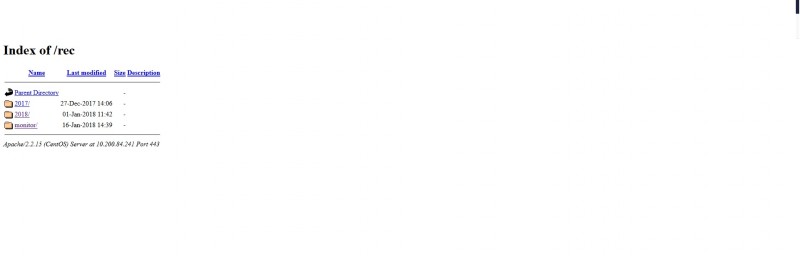

Все привет! Подскажите как настроить веб интерфейс asterisk, чтобы когда набирал в браузере http://имя или ip адрес, то я бы видел файлы и папки, а не панель FreePBX

Может лучше освоить доступ по SSH? Там будут и файлы, и папки, и возможность редактировать, и это там всё быстренько сломать.
Можно, конечно, поправить конфиг Apache, разрешить листинг директорий. Но вы тогда прямо к успеху быстро плывёте.

Пример:
сервер АТС виден по сети по имени pbxasterisk, вы настроили web сервер так что бы набрав в адресной строке браузера адрес вида http://pbxasteriskу вас открывается страница на которой вы видите список файлов/папок с записями звонков.Указав в параметре Внешней директории значение http://pbxasterisk вы сможете получить в CRM ссылку на запись разговора вида http://pbxasterisk/filename где filename имя файла с аудиозаписью звонка

ну сделайте симлинк на директорию где хранятся записи , или напишите алиас в апаче на туже директорию ....
но как понять что вам нужно ?! я не представляю ... как без взаимодействия с таблицей CDR это сделать ;-)

Сделал всё без вас, вот ссылка https://voipnotes.ru/integratsiya-amocrm-i-asterisk/

Я просил помощи лишь в том, чтобы при вводе айпишника АТС я видел это
Re: Веб интерфейс asterisk
а чем вам не понравился ответ про апачь ?!
