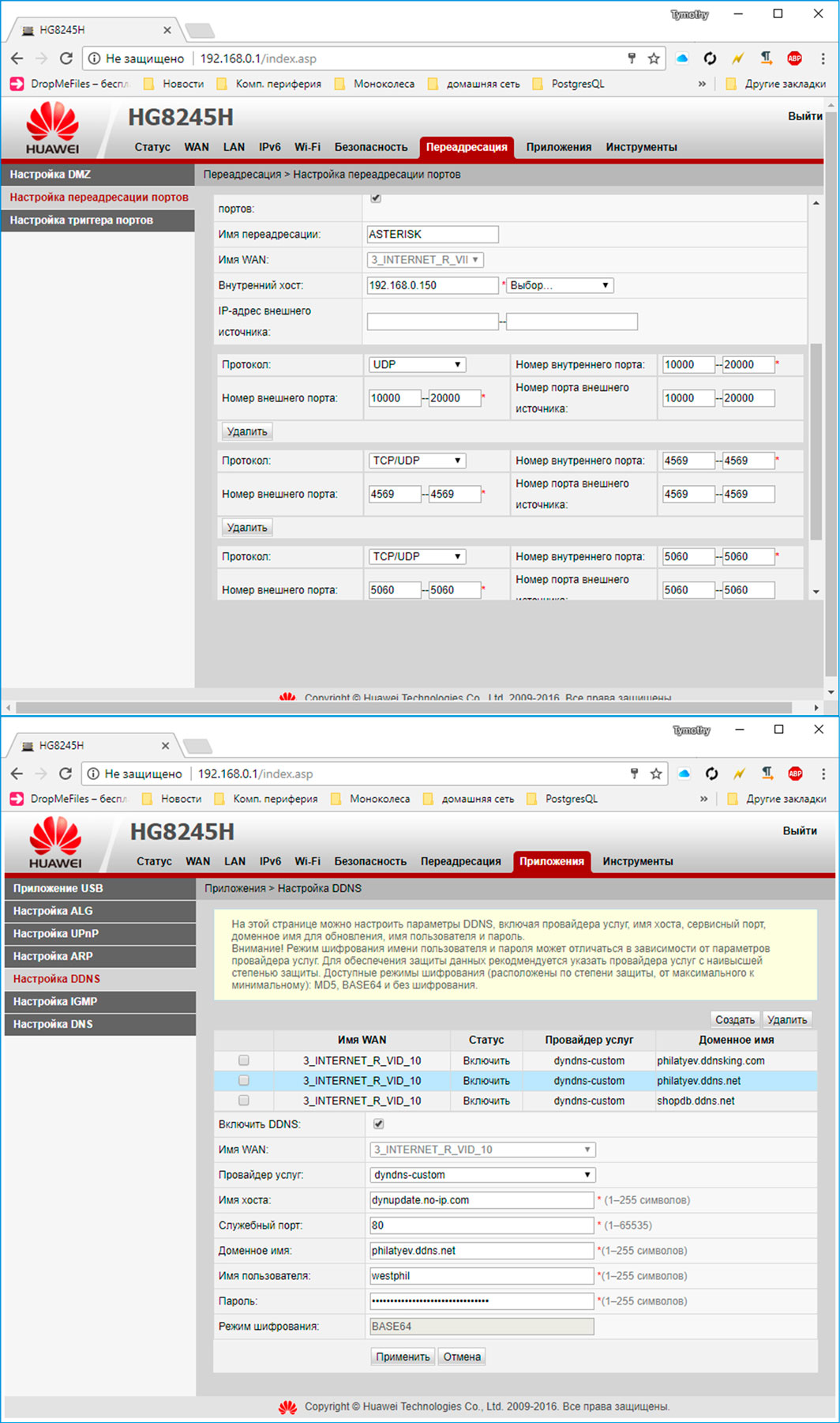

На входном роутере Хуавэй HG8245H проброшены порты 5060, 10000-20000, Прописан DDNS.

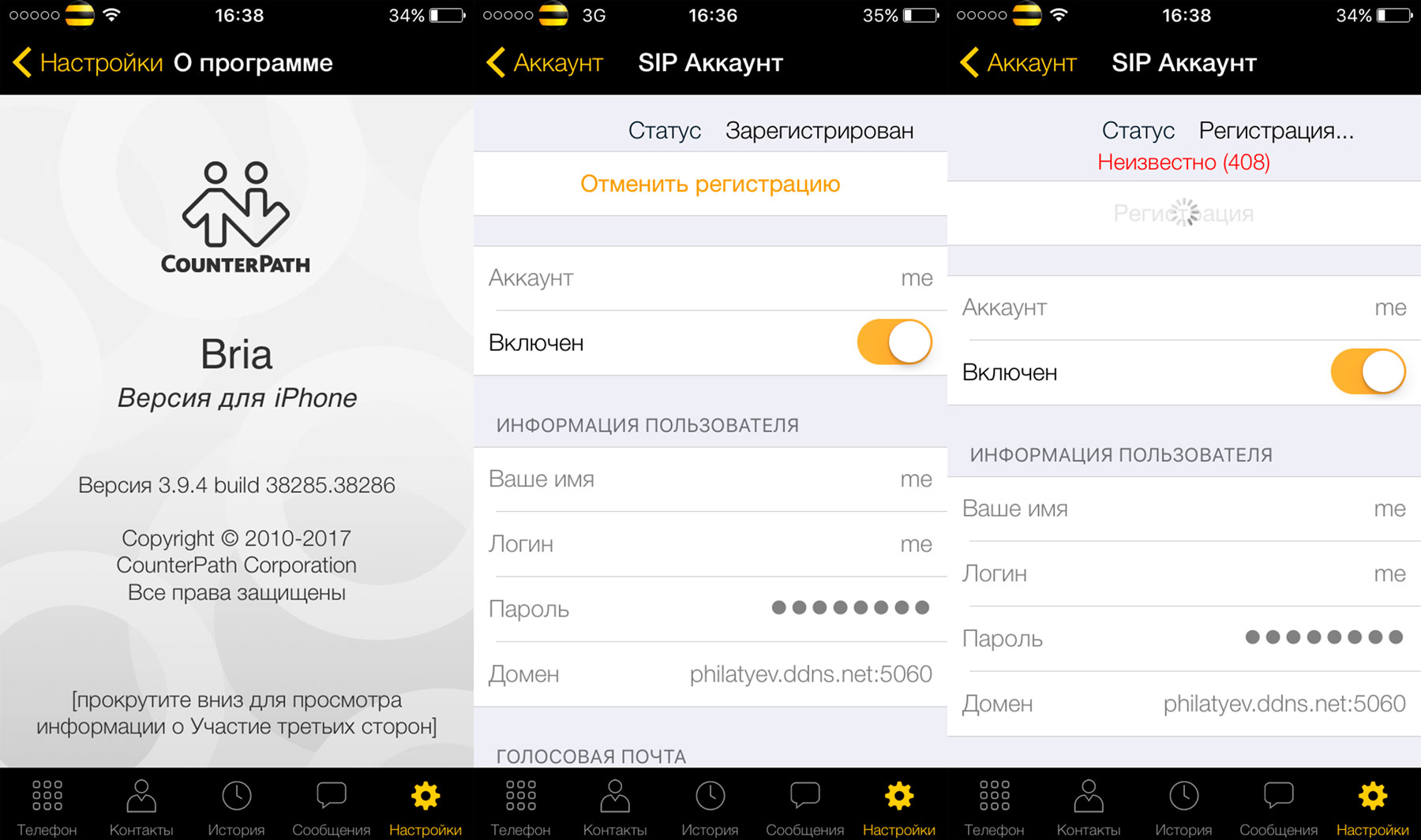

На смартфоне установлен sip-клиент bria ios.

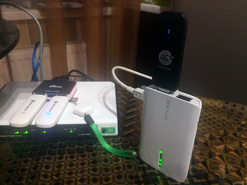

Интернет в смартфоне бывает двух видов:
1) LTE-доступ, обеспечиваемый мобильным провайдером Beeline;
2) WIFI-доступ через связку "мобильный роутер + LTE-модем", где роутер - TP-Link TL-mr1040, а модем - разлоченный Huawei E3372 (hilink) с симкой Йоты.
СИМПТОМЫ:
1) В первом случае (интернет-доступ обеспечивается мобильным провайдером) - то всё Ок - клиент прекрасно регистрируется.
2) Во втором случае - SIP-клиент не может соединиться.

связка мобильного роутера и LTE-модема
поведение мобильного sip-клиента
настройки входного роутера перед Астериск
