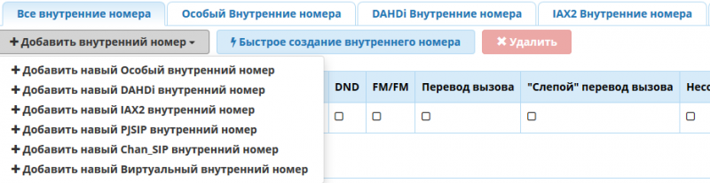

Прошу подсказать что необходимо выбрать в настройках "Внутренний номер", чтобы прописать железку MG3000-R32 через FreePBX:
1. Особый внутренний номер
2. DAHDi
3. IAX2
4. PJSIP
5. Chan_SIP
6. Виртуальный внутренний номер.

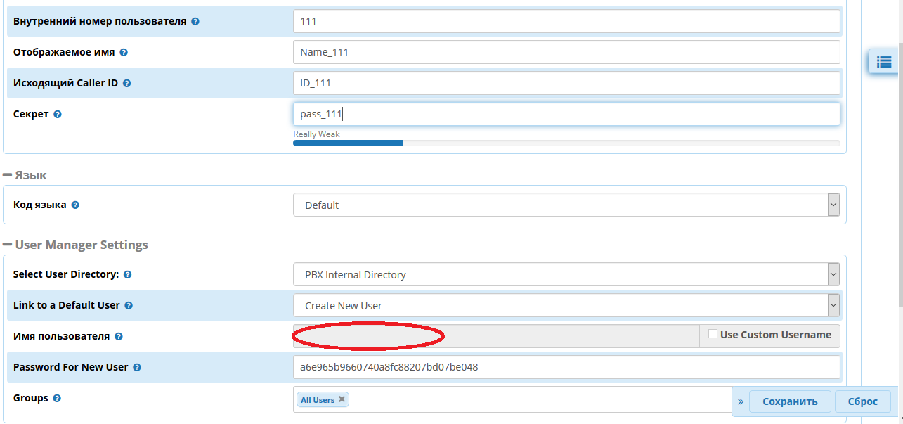

Пробовал настраивать как PJSIP т.к. используется порт 5060, но почему то Asterisk в логах пишет ошибка авторизации. Нужно ли в поле выделенное красным прописывать имя пользователя, которые указаны в MG3000? Пароль нужно прописывать в поле Secret или Password for New User?

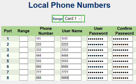

2) нарисуйте в шлюзе внутреннюю нумерацию, 101, 102, 103, и т.д. (вместо ваших 111, 222, 333..)

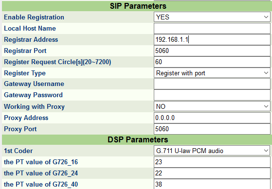

укажите Enable Registration - NO
Proxy address = (ИП адрес Астериска)

В устройстве 4 карты по 8 номеров FXO. И в настройках уже прописано для каждого порта FXO номер, логин и пароль для регистрации. Вот эти данные я и хочу использовать для подключения к FreePBX. Я готов создать 32 внутренних номера, на не могу совместить данные введеные в MG3000 с полями при добавления внутреннего номера.
