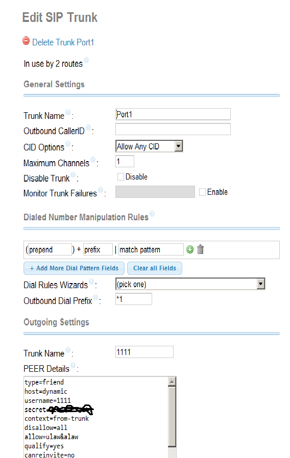

Вы, я так понимаю, наугад настройки делаете, без попытки понять что они обозначают?
Если я правильно понимаю вам необходимо применить два канала (в шлюз вставлены две симки).
Тогда может не выдумывать и в имени транка / имени пользователя применять номера этих симок?
Предположим что один из них 1111111111 а второй 2222222222.
Дальше.
Вы наверное подозреваете, что регистрироваться с именем/паролем будет шлюз на астериске а не наоборот?
Надеюсь что подозреваете.
Так образом настройки транка в FreePBX для канала с симкой 1111111111 приобретают следующий вид:
General Settings
Trunk Name: 1111111111 (раз договорились номер симки использовать для наглядности)
Maximum Channels: 1 (больше я думаю не пролезет)
Dialed Number Manipulation Rules
Outbound Dial Prefix: 1 (добавлять префикс к набираемому номеру чтобы шлюз знал что эти вызовы надо через первый канал отправлять. Обрезание этой единички на шлюзе настраивается как я уже говорил на картинках ранее в теме)
Outgoing Settings
Trunk Name: 1111111111 (оно же имя с которым шлюз придет регистрироваться)
PEER Details:
type=friend (тип нашего транка. Параметр friend говорит о том, что звонки по этому транку могут совершаться в обоих направлениях)
secret=password (пароль с которым шлюз придет регистрироваться на астериск)
qualify=yes (мониторить состояние транка)
nat=yes (не обращать внимание на IP-адрес в содержимом SIP-пакетов, считать адресом шлюза айпишник с которого приходят пакеты)
host=dynamic (включение авторизации глюза по имени/паролю. Если явно задать адрес логин/пароль будут игнорироваться)
dtmfmode=rfc2833 (определить в каком виде будут передаваться DTMF-коды. Соответственно надо настроить данный параметр со стороны шлюза)
disallow=all (запретить все кодеки кроме...)
allow=alaw,ulaw (...перечисленных в этой строке)
canreinvite=no (при звонках голосовые пакеты отправлять только через астериск а не напрямую между абонентами)
context=from-trunk-goip-custom (контекст в который помещать входящие звонки. В нем можно убирать лишнее из определенного номера звонящего абонента, назначать DID для транка чтобы было удобно рулить входящими звонками через Inbound Routes и т.д.)
call-limit=1 (о назначении этого параметра я думаю вы догадались)
insecure=very (в необходимости этого параметра до конца не уверен но подозреваю что без него будут проблемы с передачей со стороны шлюза Caller ID вызывающего абонента)
И на этом все.
Никаких
USER Context:
USER Details:
Register String:
заполнять не надо.

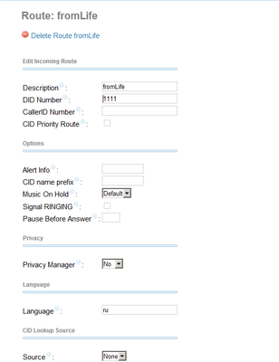

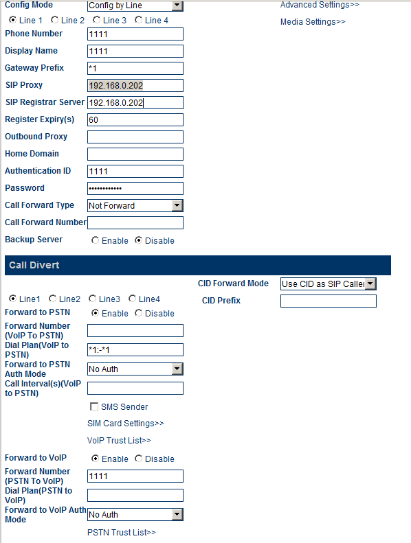

Добрый вечер, может кто-то сталкивался. Когда ставлю CID Forward Mode: disabled все входящие звонки ходят отлично. Если Use CID as SIP caller, то одна из четырех принимает хорошо остальные не принимаются:
  == Using SIP RTP TOS bits 184
  == Using SIP RTP CoS mark 5
  == Using SIP VRTP TOS bits 136
  == Using SIP VRTP CoS mark 6
Вначале темы была подобная проблема. Пробовал снимать галочку SIP 183, тогда одна из линий ни в какую не принимает входящие. Исходящие trixbox вообще не ходят, пробовал и с префиксом и без.

Спасибо за ссылку. удалось все настроить. Остался только один момент с входящим транком. Настройки шлюза и freepbx следующие: Во время входящего звонка звонит то SIP/1111, то SIP/2222, то SIP/3333, как бы так настроить, чтобы занятым считался транк с которого поступает звонок. При этом по номеру DID определятся правильно куда отправлять звонки, но происходит путанцица в fop2 панеле.
