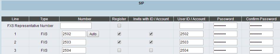

Во вложении настройка записей.
При звонке asterisk говорит как я уже писал:
[Apr 11 16:09:57] WARNING[1387][C-00000025]: chan_sip.c:16444 check_auth: username mismatch, have <2502>, digest has <2503>
[Apr 11 16:09:57] NOTICE[1387][C-00000025]: chan_sip.c:25533 handle_request_invite: Failed to authenticate device "2503" <sip:2503@172.16.0.12>;tag=1cb32b12-684856
Может я неправильно понимаю? Я думаю, что это значит, что с пришедшего адреса username должен быть 2502, а он 2503 и не пускает звонок к себе. Может это что-то другое?
