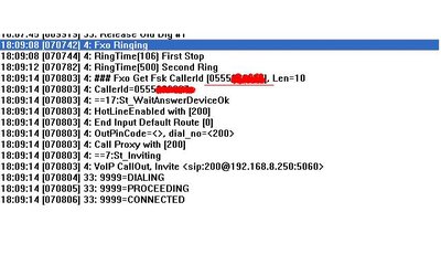

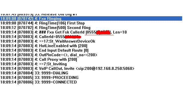

Доброго всем здоровья. Очень прошу помощи.
Настраиваю шлюз DVG-3032S в связке с астериск 1.6.
когда приходит звонок на FXO порт, отправляеться дальше на астер, к качестве callerID светиться userID порта, если порт зарегистрирован на астериске. А также при варианте когда на астере весь шлюз прописан пиром в качестве callerID светиться 9999.
Как заставить шлюз отправлять callerID=номер звонящего?

braek-neck
Сообщения: 8
Зарегистрирован: 08 апр 2011, 11:23
Re: Настройка VoIP шлюза D-Link DVG-XXXX
Сообщение braek-neck »
ded писал(а):Его не надо заставлять. Он его отправит, если получит. Вы уверены, что у вас в аналоговой линии есть передача CallerID? В случае городской линии - это доп. услуга, платная, не всегда доступная.
Читать - http://ru.wikipedia.org/wiki/CallerID
Это то понятно.
Жлюз получает номер звонящего, но астеру отправляет все равно 9999. подскажите может в настройках какието параметры за это отвечают.
вот скрин.
