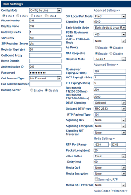

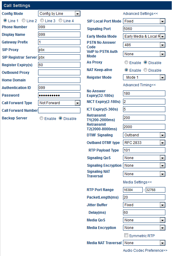

Вот на этой страничке настроек шлюза в поле Signaling port вы прописали для:
Line 1 - 5060
Line 2 - 5061
Line 3 - 5062
Line 4 - 5063

nickel82
Сообщения: 109
Сообщение nickel82 »
на шлюзе в поле Signaling port прописано 5060, для каждой линии отдельно нельзя прописать у меня (она общая на все линии).
на Elastixе да прописывал в каждом транке для каждой линии как вы и написали

nickel82 писал(а):для каждой линии отдельно нельзя прописать у меня (она общая на все линии)
Все, тогда вопрос с разными портами снимается - все что мы с ded'ом рекомендовали имело смысл если бы было можно для каждой линии прописать свой порт сигнализации.
