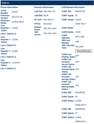

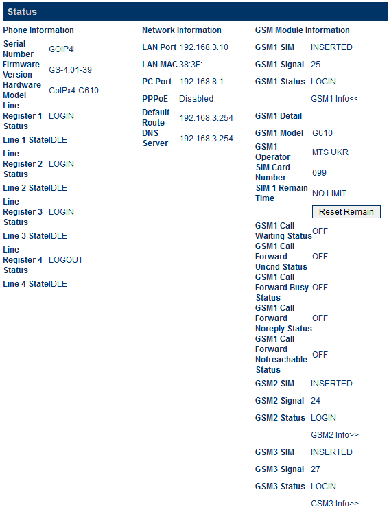

Подтверждаю наличие непонятного глюка в следствии которого астериск теряет связь с гоипом.
У меня правда пореже - раз в несколько дней.
Изучить глюк детально пока не получается - шлюз стоит под нагрузкой, клиент его сбрасывает и работает дальше от одного до нескольких дней.
И вообще - в последней прошивке китайцы добавили всякого, выглядит покруче чем скриншоты из первых сообщений темы.
PRIME_BBCODE_SPOILER_SHOW PRIME_BBCODE_SPOILER: Status

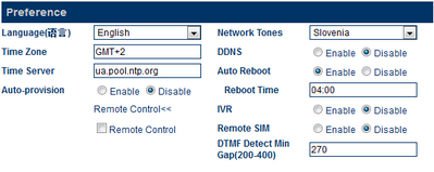

PRIME_BBCODE_SPOILER_SHOW PRIME_BBCODE_SPOILER: Preference

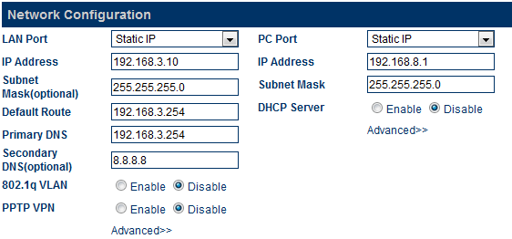

PRIME_BBCODE_SPOILER_SHOW PRIME_BBCODE_SPOILER: Network configuration

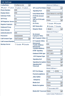

PRIME_BBCODE_SPOILER_SHOW PRIME_BBCODE_SPOILER: Call Settings

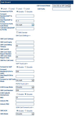

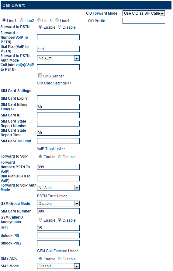

PRIME_BBCODE_SPOILER_SHOW PRIME_BBCODE_SPOILER: Call Divert

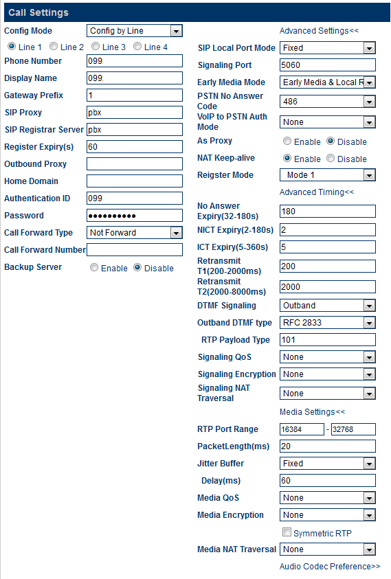

Вот у тебя на принтскрине - Line1, Number - 099, Line port - 5060
Почему мифический 099? Это разве помогает если туда не заглядвал пол-года, а потом открыл, и силишься понять как там организовано по линиям?
Чего бы не поставть реальный 38261234567?
Нет скринов где Line2, и Line3, там тоже везде Line port - 5060? А поставить 5061, и 5062 - каждая линия на своём порту?

ded писал(а):Вот у тебя на принтскрине - Line1, Number - 099, Line port - 5060
:D Я понял, в следующий раз буду данные свои черным а не белым цветом затирать.
Там полный номер симки стоит в оригинале.
А вот сигнальные порты да, везде 5060, буду сдвигать.

когда на шлюзе выставляю SIP Proxy: 10.2.0.246:5060(5061-5062-5063 для каждой линии) и SIP Registrar Server: 10.2.0.246:5060(5061-5062-5063 для каждой линии) вообще регистрация не идет!
Побывал в SIP Local Port Mode:Random тоже результата не дает.

nickel82 писал(а):когда на шлюзе выставляю SIP Proxy: 10.2.0.246:5060(5061-5062-5063 для каждой линии) и SIP Registrar Server: 10.2.0.246:5060(5061-5062-5063 для каждой линии) вообще регистрация не идет!
Да как бы и не должна.
Астериск ждет соединения по порту 5060.
Это же вы для шлюза выставляете порты
Кстати в параметрах транков по моему еще неплохо бы указать параметры
port=5061
port=5062
port=5063
