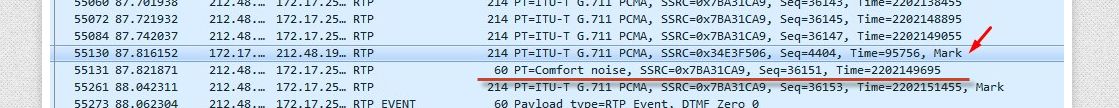

Re: Дублирование DTMF
РТ не выключили VAD/CNG..
Пишите им письмо о том чтобы эти умники отключили это безобразие, поскольку Asterisk такое не поддерживает.
Ваша проблема что не выложили PCAP и остальным пришлось выуживать ваши горе-познания..

Сообщения: 2282
Вам четко показали что у оператора этого несовместимый режим - VAD/CNG.
Им его нужно ОТКЛЮЧИТЬ. Не должно приходить Comfort Noise.
