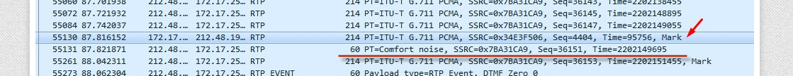

вы жмете dtmf три цифры а вам ростел отправляет rtp-event-тами 5 цифр - правильно ?
причем здесь тогда астериск ? это проблемы оператора
шлите ему свои pcap пусть разбирается зачем он вам отправляет больше цифр чем вы нажали
вам оператор отправил ровно столько же цифр сколько вы и нажали но астериск их удвоил или утроил ? докажите
ни в одном логе не видно что именно астериск их умножает
ddkprog
Re: Дублирование DTMF
Сообщение Zavr2008 » 29 май 2018, 15:09
РТ не выключили VAD/CNG..
Пишите им письмо о том чтобы эти умники отключили это безобразие, поскольку Asterisk такое не поддерживает.
Ваша проблема что не выложили PCAP и остальным пришлось выуживать ваши горе-познания..
Сообщение repp.sv » 29 май 2018, 15:22
Большое спасибо, буду терроризировать РТ.
Сообщение Zavr2008 » 06 июн 2018, 12:17
Вам четко показали что у оператора этого несовместимый режим - VAD/CNG.
Им его нужно ОТКЛЮЧИТЬ. Не должно приходить Comfort Noise.
Они это сделали?
Сообщение repp.sv » 07 июн 2018, 15:50
Провайдер VAD/CNG отключил - проблема осталась.
