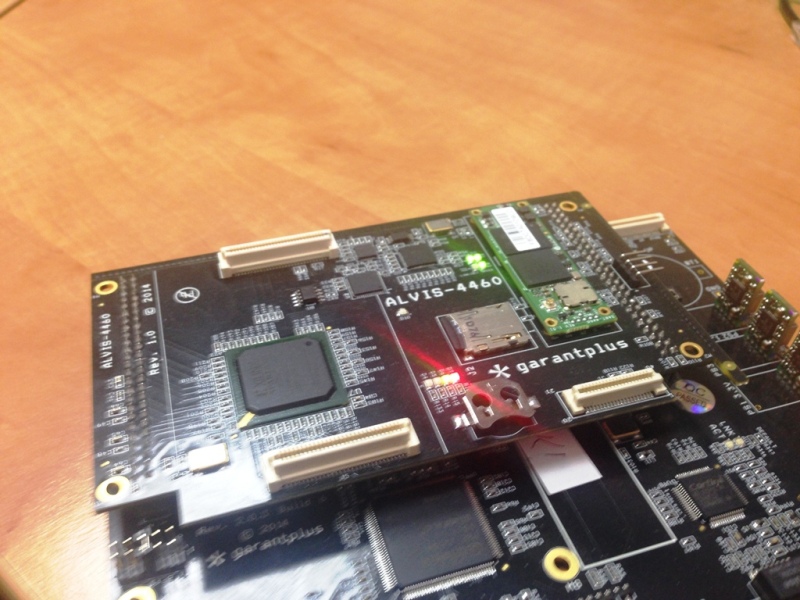

О начале продаж мы сообщим отдельно, чтобы не выглядеть голословно прилагаю фотку новой платы.

YATE вашему продукту утирает нос или наоборот? Если первое, то даже и разговаривать не о чем, т.к. поддержка H.323 в YATE весьма небогатая. Если второе, то какие именно преимущества у Alvis-4460 по отношению к YATE?
