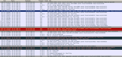

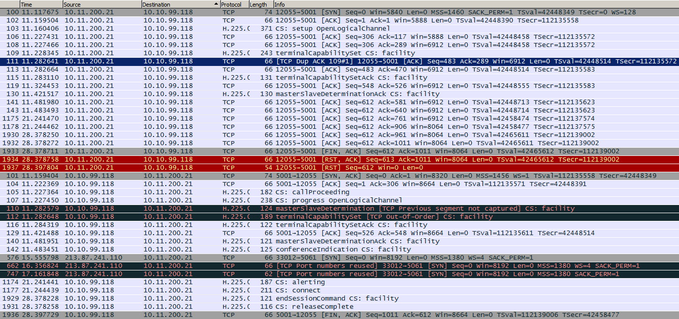

Reader, опуская длинные разъяснения принципов работы технологии H.323, хочу сказать, что Avaya Aura/Communication Manager (остальные не изучал) не может выступать в качестве полноценного Привратника для устройств сторонних производителей, каковым для ACM является Asterisk. Максимум, на что ACM способен, это послать LRQ стороннему Привратнику и обработать полученный ответ. Этот функционал Вам при подключении Asterisk не пригодится. Поэтому, не пытайтесь зарегистрироваться на ACM, указывая его в настройках Asterisk в качестве Привратника.
Упомянутый порт 1720 (если речь идет о TCP:1720) - это как не "для регистрации" так и не "для медиа". По-умолчанию он используется для приема входящих соединений. Судя по написанному в [Izhora], Ваш Asterisk настроен именно так. При попытке установить вызов Asterisk -> ACM, канальный драйвер (ooh323) будет сначала пытаться установить TCP-соединение на "IP-адрес АТС Avaya" порт 1720. При успешной установке TCP-соединения ooh323 направит в сторону ACM сообщение H.225.0 Setup, содержащее параметры устанавливаемого вызова, включающее номера вызывающей и вызываемой сторон и кучу всего другого, описанного в рекомендациях МСЭ-Т H.225.0, Q.931 и пр. При успешной обработке вызова ACM в конце-концов дойдет и до согласования параметров передачи пользовательской информации (или как часто говорят "медиа"). Но до этого, судя по отладке, еще далеко.
Советую обратить внимание на отладку вызова на ACM. Ее можно смотреть командой list trace tac <TAC> (TAC - Trunk Access Code, который Вы назначили trunk-group между ACM и Asterisk). Возможно там Вам удастся увидеть причину возникновения "ошибки №66".

Действительно, согласовав и прописав на обоих сторонах port=5001 для передачи медиа мне некоторым образом удалось улучшить дела - я начал попадать на Авайю, слушать её ответ станции 425 Гц секунд 10 и после слушать авайевский автоответчик: .Здравствуйте. Такой номер не существует". Авайевские инженеры подтверждают, что текстовка автоответчика их ! И женский голос их специалиста. Но до соединения так дело и не дошло !.. Дальше на авайе автоответчик кладёт трубку и соединение разваливается. И астерисковские линии также освобождаются от вызова по OOH323. Неужели Астериск неправильно передаёт набор цифр ?! Цифры Астериск передаёт как вроде 8999 и авайевцы подтверждают, что ждут они именно "8999" от Астериска. Трассировку прикрепляю:

А так ?
Расшифровка
Расшифровка
