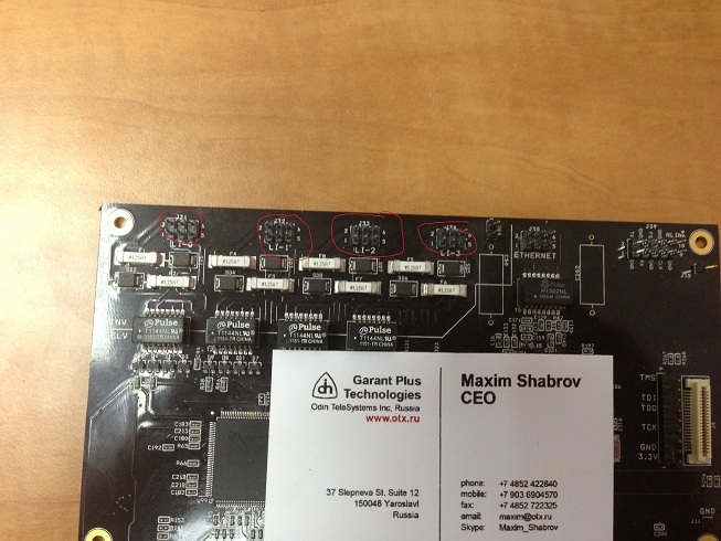

В вложении видно, что на той плате фактически 4 E1.

Out писал(а):И если кривой 2Е1, что вы и продаете, то и получается 2Е1>>30 SIP каналов.
У нормального полноценного оборудования 2Е1 только 30>30 каналов и 2E1>>60 SIP каналов.
Out, Вы не в теме. Есть оборудование с резервацией входящего канала Е1, это т.н. fos (failower switch) - на уровне коммутатора Е1
http://www.voipango.com/en/ISDN-Interfa ... o-fos.html
http://www.valiantcom.com/aps/e1-4-prot ... witch.html
когда подаётся, например, один поток Е1, а за таким fos может стоять два Е1 шлюза, и если один сгорит - то всё равно всё работает.
В Military/Industrial оборудовании, которое Вы поносите это резервирование встроено в сам Е1 шлюз. Поэтому и не сходится количесвто линий с кратным 30 количеством портов Е1. Об этом Zavr2008 Вам и толкует.
