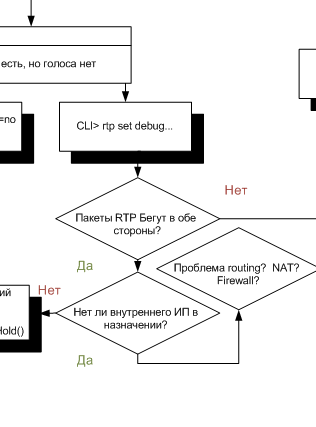

ded писал(а):
ded писал(а):Когда голоса нет -
пакеты RTP бегут в обе стороны?
Сейчас как раз увидел проблемный звонок - да, в обе стороны бегут.
и дальше?
ded писал(а):Пронализируйте не весь SIP диалог при проблемном звонке, а только Invite и ответ на него, в части предложения SDP по codecs.

Смотрю указанную Вами схему дальше: "Нет ли внутреннего ИП в назначении?".
В пакетах вижу IP только Zadarma и всегда, в любых звонках - нормальных и проблемных.
