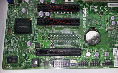

Вердикт следующий, плата некорректно работает в 6 и 7 слотах материнской платы Supermicro X9SCL-F rev: 1.11A (http://www.supermicro.ru/products_spec_1211.html)
Единственный слот в котором она работает нормально – это нижний 4. Эти слоты разные, верхние два это Х8, а нижний Х4 (хотя он и выглядит как Х8).
На данный момент полет на нижнем слоте более часа, а на верхних не живет дольше 10 минут.
плата
плата
