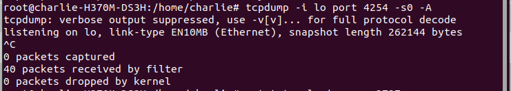

ded писал(а): Вот такие результаты по командам.
tcpdump -i lo port 4254 s0 -A -vv
Screenshot from 2022-11-25 10-48-23.png (26.52 КБ) 3065 просмотров

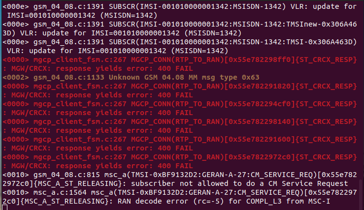

Вот еще лог из osmo-msc:
osmo-msc
osmo-msc
Screenshot from 2022-11-25 10-52-10.png (135.27 КБ) 3065 просмотров
