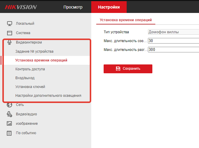

Начал смотреть настройки через браузер (chrome конечно), и не вижу ничего про SIP, настроек даже меньше чем в ivms:
Добавлено: 17 дек 2020, 02:32
Godz
И каким то чутьем догдался посмотерть в IE11(китайцы его любят) и тут в конечно прифигел:
Как один пункт меню может появляться в IE и исчезать в Chrome...
При чем в iVMS пункт меню вообще с другими полями и в разделе "Network". Как? ЧЕм они думали? Думали ли?
Все настроил, все пашет:
