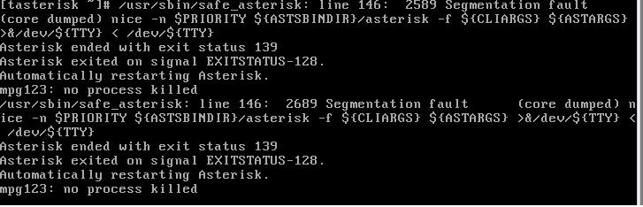

Появилась проблемка.... После того как некорректно упал астериск возникла проблема с номером. У софтофона номер 1001. С него можно звонить на внутренние номера АТС нормально. Но с АТс на него позвонить нельзя. Идет сразу сигнал занято, плюс астериск перезагружается. Если же софтофону даю номер 1002, то всё без проблем работает в обе стороны...
Номер пытался удалить, релоад, и снова сделать. Ничего не помогло...
