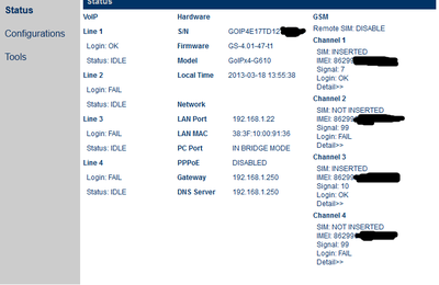

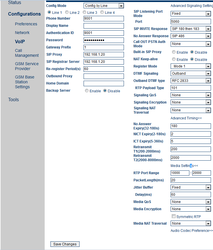

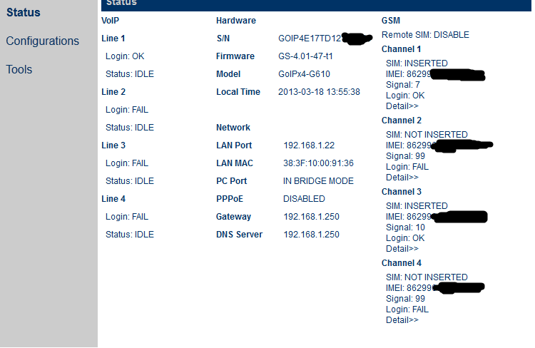

Связка Asterisk 11 + FreePBX 2.11 + GoIP 4 ( прошивка GS-4.01-47-t1 самая последняя) Связка настраивалась выше описанным способом.
Входящие ходят без проблем на групу абонентов (Ring Groups) софтфонов
Прооблема с исходящими если стоит настройка SIP INVITE Response равна:
  • SIP 200 OK или SIP 180 then SIP 183 - сразу вызовы идут но разрываются связь (звуки занятой линии) при первом поступившем "гудке" на мобильный
  • SIP 183 - сразу при вызове короткие гудки занятой линии
Я тупикнулся :(
лог при SIP 200 OK

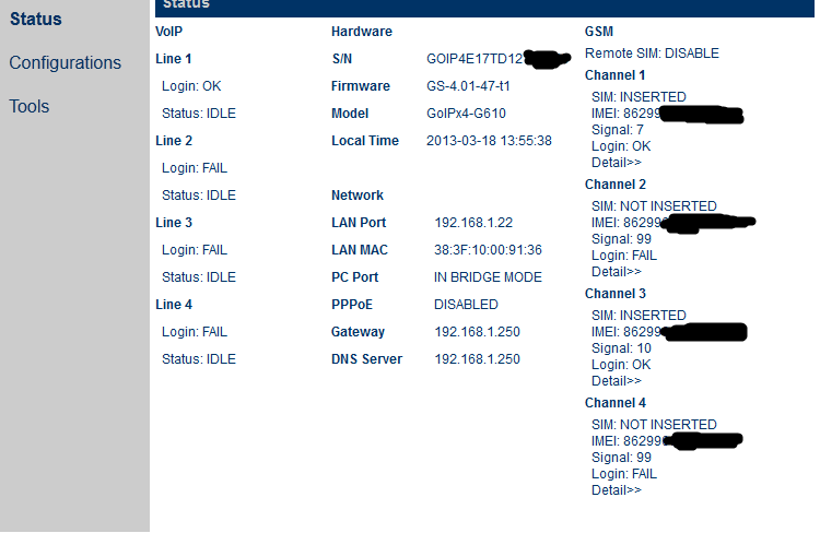

fradee
Сообщения: 5
Зарегистрирован: 18 мар 2013, 13:50
Откуда: Ukraine/Ternopil
Сообщение fradee »
Забыл скрины
Скрин 2 с версией
Скрин 2 с версией
Скрин 1 с настройками
Сообщения: 15734
Вы сильно сэкономите себе здоровье и время читателям форума, если научитесь делать sip debug а не вываливать портянки исполнения макросов freePBX. Это ничего не даёт.
Вы станете лучшим в своей области, если научитесь ещё и разбирать sip debug, чтобы анализировать - почему не склеивается медиа, почему не транслируются кодеки, и пр.
fradee
Сообщения: 5
Сообщение fradee »
спасибо за пинок - вовремя выписанная доза пХХдалгина делает не возможное... ) но все же включение дебага sip мне мало что дал... Но ето временно, если кто-нибуть скажет где можно взять інфу по разбору sip debug (не питайте если не нашел на форуме)
Что сделал:
Отключил не нужные кодеки в GOIP + отключил видеодзвонки в freepbx (пока еще не надобно).
Откоректировал на шлюзе обработку номеров Dial plan (VoIP to PSTN) для первой линии у меня следующий патерн: 10:-1|138:-1++|1+38:-1 (шлюз не выпускал номера 380671234567 без +, номера 0671234567 без проблем - не знаю почему)
продолжение следует :twisted:
