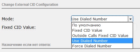

Ну и: Default: Transmits the Callers CID if allowed by the trunk.

Не увидел подобного значения. Вот что есть в настройках.

По умолчанию = Default (Transmits the Callers CID if allowed by the trunk.)

В этом случае передается CID звонящего, что мне и нужно, но оператор дает отдой, так как в качестве CID должен идти мой городской номер. Как сказали в техподдержке оператора: должен передаваться параметр Diversion, а его нет вообще в дампе.

Вроде решал задачу через set callerid(rdnis)
