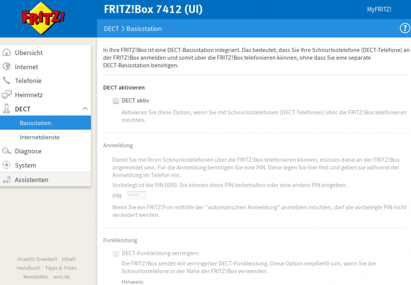

Там интерфейс ведь только по-немецки! Кто справится? Раз и два.

ded писал(а):Там интерфейс ведь только по-немецки!
Не только. Во-первых есть интернациональные версии, у меня лично были и немецкие и английские.
Во-вторых мы что, не хакеры?!! :lol: В сети куча примеров как залить английскую прошивку в немецкий Fritz!Box.
ded писал(а):Кто справится? Раз и два.
Новичок не справится, а бывалый и по-немецки поймет - стоит потыкать по интерфейсу и все становится понятным.
А лазить туда по сто раз и не нужно - один раз настроил и забыл...

tma писал(а):Единственное как ADSL роутер немецкие могут работать только по ISDN.
вроде не только.
Два FXS, котоые можно регистрировать на сторонний Астериск, + можно любые DECT трубки ассоциировать, назначать им так же внутренние номера, и перезваниваться между и с портами FXS.
Но это VDSL а не ADSL.
