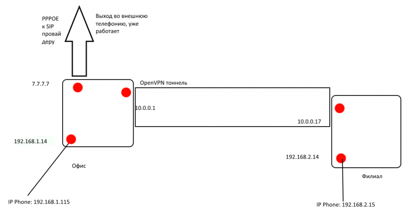

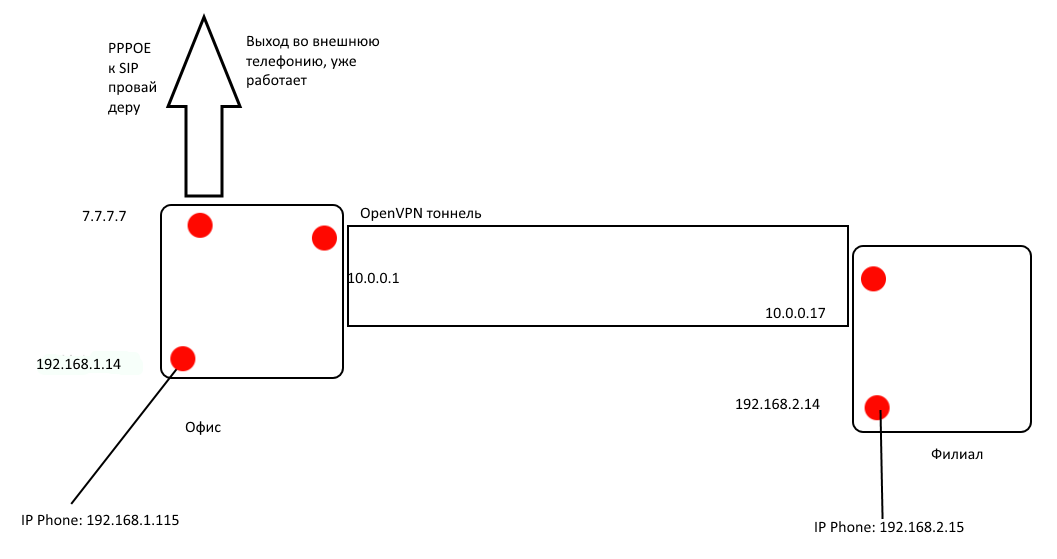

Еще раз добрый день.
Да, я в астериске совсем не эксперт,только учусь. Всего-то - прочитал библию Астериска от О'Рейли, поднял два сервера Астериска, настроил на одном звонки через СИП-провайдера и диалплан расписал, гордиться нечем. Первый раз настраиваю такую сложную связку - на одном сервере и белый IP по pppoe и OpenVPN-туннель и сам Asterisk. И я довольно сильно запутался. Потому и пробую то iax2 то sip, ведь если заработает один, то и второй вариант тоже будет работать. На данный момент остановился все же на SIP, с ним проходит звонок, но нет голоса, потому как в tcpdump из туннеля показывает, что клиент шлет RTP поток на внешний белый IP офисного Астериска. Почему так - понять пока не могу.
На сервере у меня

Здесь 7.7.7.7 - внешний белый IP Астериска.
Почему шлет на белый - не понимаю. В описаниях пира-сервера в sip.conf стоит fromdomain=10.0.0.* соответственно концам VPN-тоннеля. Почему упорно на втором отправляется на белый IP? Возможно, потому что в офисе в sip.conf [general] прописано жестко externip=7.7.7.7? Как это можно поправить? Убрать нельзя, так как это требование провайдера телефонии...

У меня еще пока понимания полного нет, как должен работать Астериск по VPN. То ли пробрасывать в тоннель локальный интерфейс астериска, то ли прописывать в sip.conf localnet=10.0.0.0/24/. В итоге выбираю второй вариант - пробую по нему, пусть работает через виртуальные интерфейсы tun0.
Я начал с трассировки. С обоих сторон в туннеле интерфейсы пингуются. Вот с клиента на сервер:

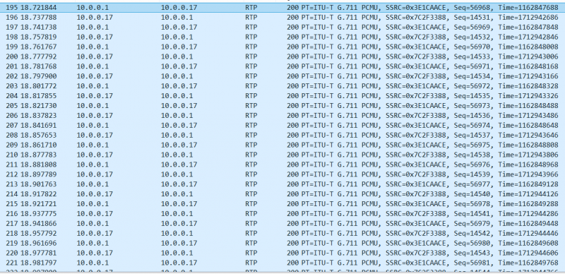

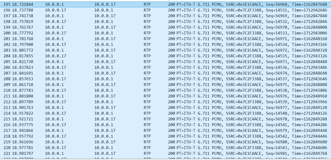

Во вложении лог звонка в Wireshark со стороны клиента на интерфейсе tun0:

почитайте http://forum.asterisk.ru/viewtopic.php?f=5&t=229 - сообщения от ded
может у вас разум прояснится. Если хотите, что то сказать дельное - рисуйте схему соединения сети, а не портянки кидайте. У вас уже шарк в ход пошел... так дело не сдвинется.
tem2016
Сообщения: 16
Зарегистрирован: 24 мар 2016, 15:58
Re: iax2 между серверами через OpenVPN
Сообщение tem2016 »
Ибо сети VPN не надо НАТить, они просто маршрутизируются.
Да, я уже понял, что у меня NAT нигде не используется, а опция externip только для него и нужна. Ее удалил.
Нарисовал рисунок, теперь и мне станет легче.
Левая часть - 192.168.0.14, а ИП телефон там же - 192.168.1.115
Я всё правильно понимаю?
