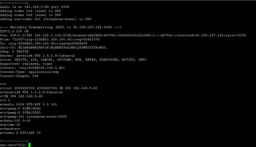

выкладываю лог sip set debug peer 1200
Retransmitin #3 (nat) to 46.159.102.152:5060:
sip/2.0 200 OK
Via: sip/2.0/UDP 192.168.2.112:5060;branch=z9hG4bK-926c541f;received=46.159.102.152
From: 1200 <sip:1200@93.185.186.66>;tag=d348a5fe560e8d03o0
To: <sip:8000@93.185.186.66>;tag=as7f2264d7
Call-ID: 763cb9ad-d3682da7@192.168.2.112
CSeq: 102 INVITE
Server: Asterisk PBX 1.6.2.9-2ubuntu2
Allow: INVITE, ACK, CANCEL, OPTIONS, BYE, REFER, SUBSCRIBE, NOTIFY, INFO
support: replaces, timer
Contact: <sip:8000@192.168.5.80>
Content-Type: application/sdp
Content-Lenght: 356
как проверить какие пакеты пропадают (не доходят)
