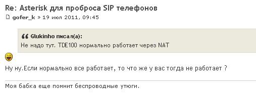

Re: Asterisk для проброса SIP телефонов
Сообщение gofer_k »
Glukinho писал(а):Не надо тут. TDE100 нормально работает через NAT
:lol:
Ну ну.Если нормально все работает, то что же у вас тогда не работает ?
Сообщение Glukinho »
У меня как раз все работает, с чего вы взяли?
Сообщение gofer_k »
Glukinho писал(а):У меня как раз все работает, с чего вы взяли?
Так я вроде и не вас спрашивал про модель АТС.
Ммм... А это что же?
Сообщение gofer_k »
Так вопрос
gofer_k писал(а):Как АТС называется?
В нормальных АТС есть такое понятие как private и public IP и можно указать privte сеть.Если у вас нормальная АТС а не лыжа или гавносоник.
был адресован топикстартеру ,а тут вы со своим панасоником нарисовались вот я и подумал что вы заодно.
