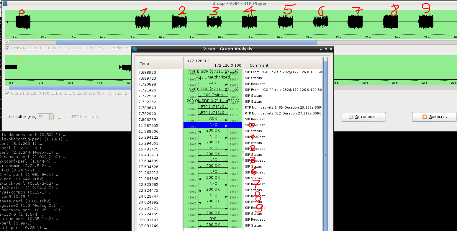

Снял дамп звонка..Опыта расшифровки маловато :) debug как-то читабельней

Re: Goip+Asterisk.Проблемы с распознаванием DTMF
проблема точно в шлюзе
выставить
dtmfmode=inband
