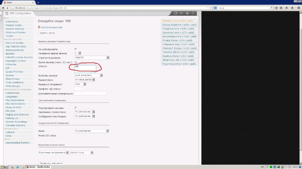

1) Откройте модуль Follow me
2) найдите там и кликните на 102 (справа вверху)
3) откроется его дефолтная настройка, как ринг-группа, но в ней всего один номер - сам 102
4) добавьте второй строкой номер мобильного и терминируйте его решёткой. Примените.
5) Уберите дополнительное перенаправление при неответе номера 102
6) Протестируйте прямым звонком на 102 при включеном DND
7) протестируйте уже на группе.

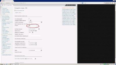

вот сюда ? мобильный забить ?

aplikatorz
Сообщения: 13
Зарегистрирован: 11 дек 2014, 17:59
Re: Переадресация звонка в группе
Сообщение aplikatorz »
нет .. на номер звонить все срабатывает а на группу нет
