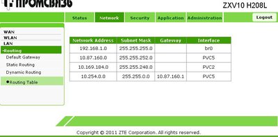

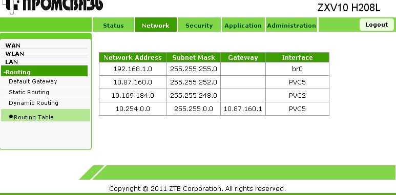

Я бы посмотрел всё же SIP диалог REGISTER с 10.72.0.9
сначала, конечно - mtr 10.72.0.9
есть ли трасса до него.

Это Вы про то, что 10.72.0.9 - сервак? точно. тогда астер лезет через nat 192.168.5.0/24 -> 10.72.0.xxx.
ТС нужно сделать просто traceroute 10.72.0.9 и выяснить тот адрес из 10.72 сети, который нужно подставлять вместо своего 192.168.5
Re: Asterisk + IAD модем
10.72.0.9 точно не у ТС во владениях

Кроме 10.24.0.Х(10.72.0.Х)
