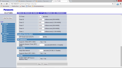

Подскажите, а как вообще его настроить этот KX-UT136. Как не изголяюсь всё пишет "Ошибка соединения (90001)" или "Ошибка соединения (90002)". Тест сети с телефона проходит на ура, пинг на него идет из любой подсети, в веб интерфейсе видится, пишет "VoIP Status - Registering", с веб морды перегружается, сброс настроек до заводских происходит и заново принимает настройки, но..... не регистрируется ни на "голом" Asterisk 1.6, ни на FreePBX 2.9. Второго аппарата нет, сравнить не с чем. ПОМОГИТЕ!

Огромное спасибо за ответы. Мануалы по этому телефону и с картинками и без картинок и на разных языках мира у меня есть и инструкции по настройке и через веб и без веба и по перепрошивке тоже тоннами. А вот может ли быть, что он не регистрируется из-за настроек rtp или rfc в sip.conf??? При этом аппараты Cisco, Planet, Flying при этих настройках регистрируются влёт. Пример в sip.conf:
[XXXX]
username=XXXX
secret=XXXX
dtmfmode=rfc2833
port=5060
allow=ulaw
allow=gsm
callgroup=4
pickupgroup=4
context=XXXXXX
Re: многоканальность sip телефона panasonic KX-UT136
телепатией чую что вы на третьей страницы ошиблись настройкой.
ps прикрепляйте фото

Третья страница это настройки VoIP???
Nikolaj
Сообщения: 22
Зарегистрирован: 25 авг 2014, 10:13
Сообщение Nikolaj »
1 -скрин

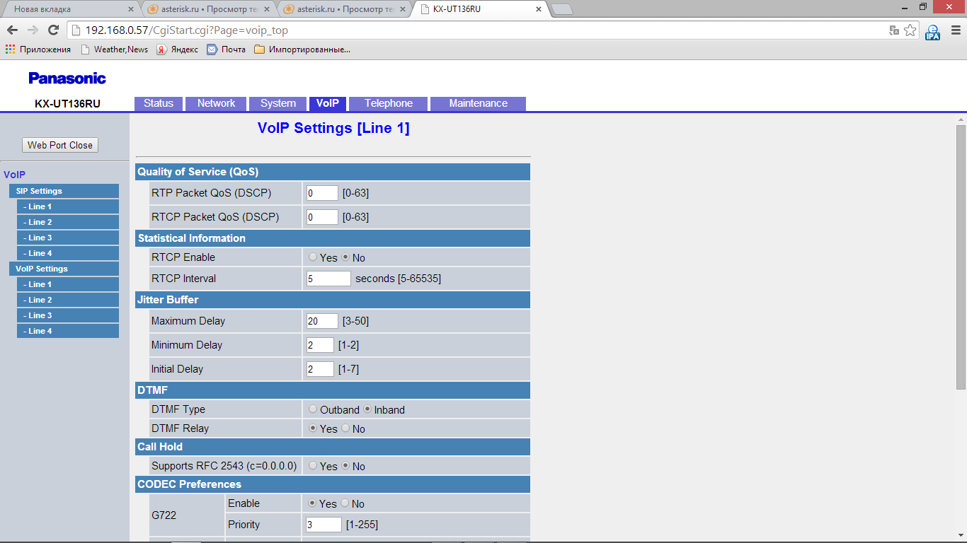

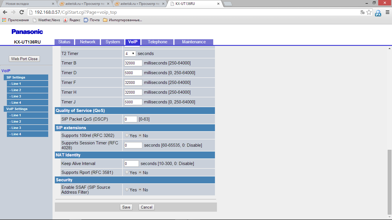

Nikolaj
Сообщения: 22
Сообщение Nikolaj »
2 - скрин
